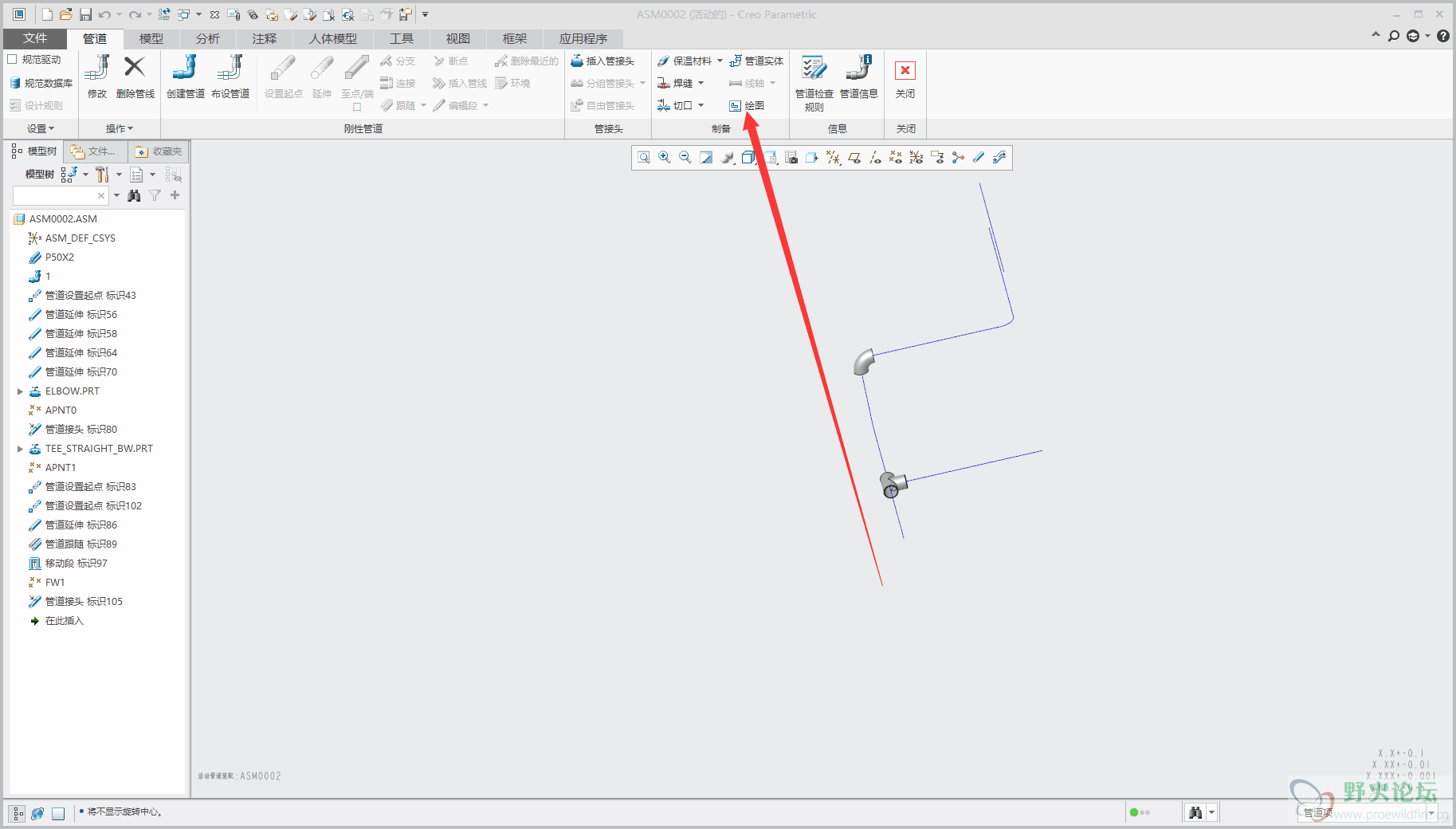

管道里面的生成绘图是怎么使用的?是给别的软件用的吗?

这个没用过,有用到的话可以详细看看帮助:
“规范驱动管道”可用来创建管道系统的绘图。利用绘图,可有效地与制备管道材料和组装管道系统的管道专业人员交流管道系统的布局和细节。
“非规范驱动管道”在“绘图”模式下,可以显示管道项并操控中心线和尺寸的显示,并且可以通过报告表功能获得与管道装配相关的信息。本部分说明如何操控绘图中管道项的显示、生成折弯信息表以及使用带 Piping 的绘图报告表。
