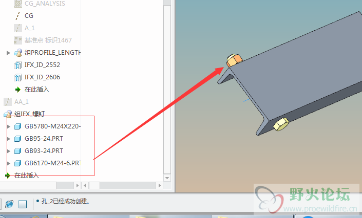

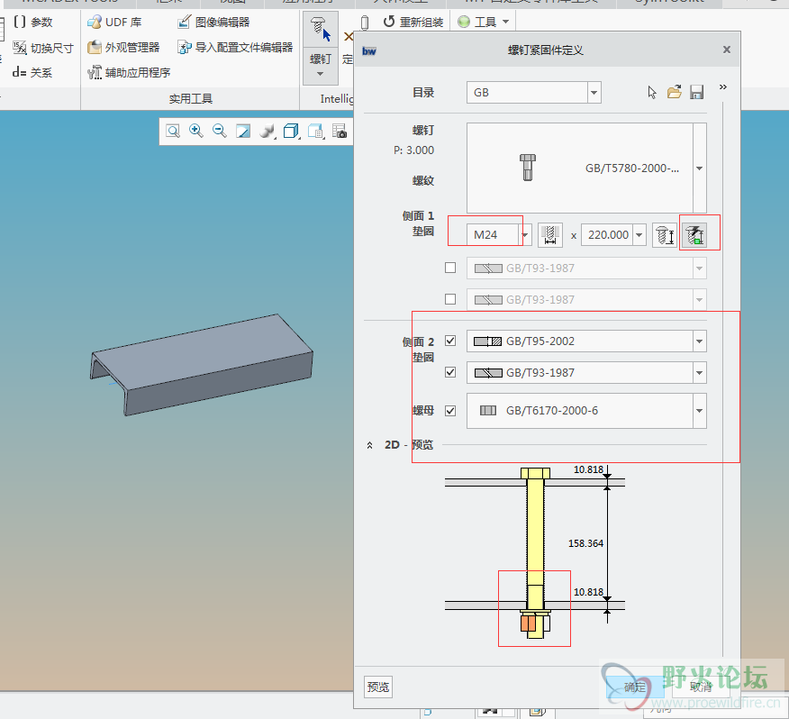

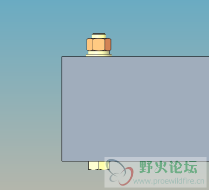

如果是连接用的孔,直接用智能紧固件来做,打孔和紧固件自动做好,而不必要考虑多大的螺栓、选多长的规格,应该打多大的扩孔或打多深,自动选择螺母、垫圈,这才是设计,而不是打个孔用多少时间,那是软件的熟练度,不是智能设计:

fuguangyi 发表于 2017-3-24 14:49
如果是连接用的孔,直接用智能紧固件来做,打孔和紧固件自动做好,而不必要考虑多大的螺栓、选多长的规格, ...
你的那个是AFX打孔只适合常规的螺栓螺母连接,那个可以自动开孔,这个开孔我用不上。
而且AFX也需要先建立点,然后再打孔。
速度超过30秒的,基本都是比较困难的。
你说的用拉伸,是一个办法。但是可编辑性稍微降低一些。
