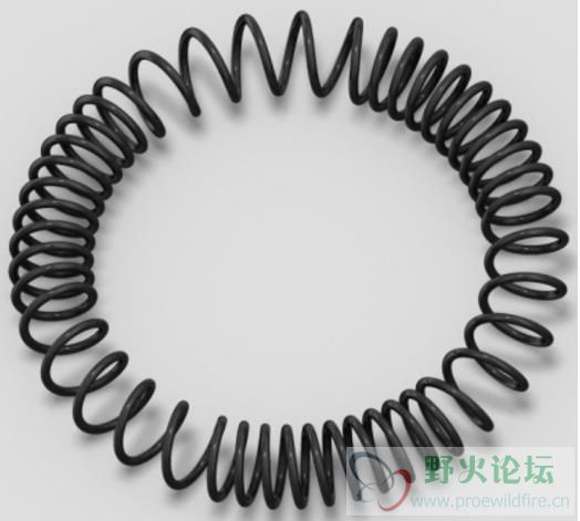

求助各位大神,这个可变节距环形弹簧怎么画,控制图形和关系式怎么搞,谢谢!

没看到有图啊.

发表于 2017-3-17 08:32 | 显示全部楼层
请问下这种弹簧用在什么地方啊?!

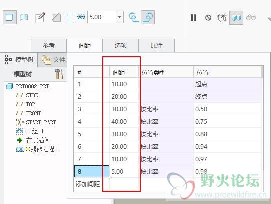

发表于 2017-3-17 10:32 | 显示全部楼层
黄小雨就是倔87 发表于 2017-3-16 20:45
谢谢,你帮我画下啊,
多添加几个螺距就OK
