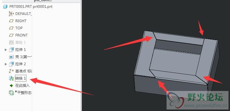

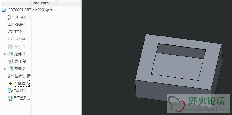

在论坛看贴学的,我也分享下吧!有兴趣的可以看看哈!
开缝前
开缝前
开好缝了
开好缝了
展开成功
展开成功
