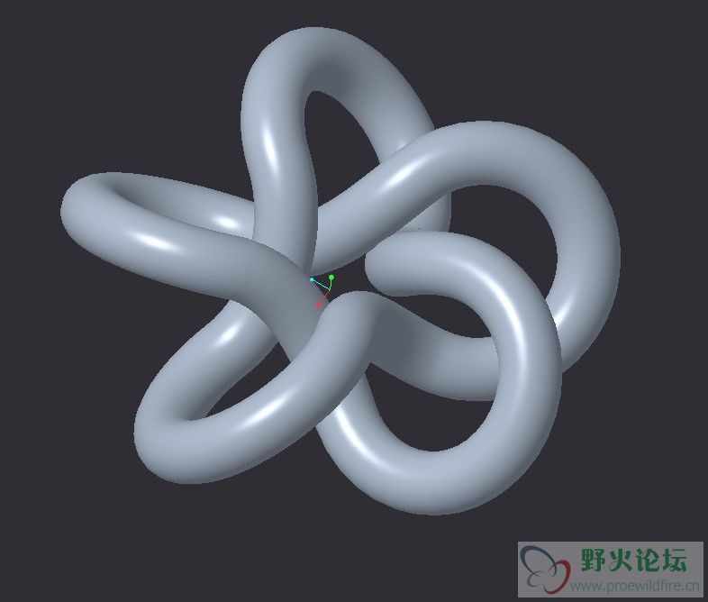

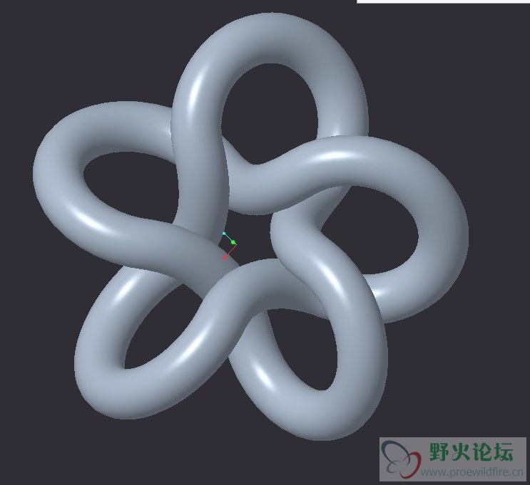

楼主帮忙指点一哈!

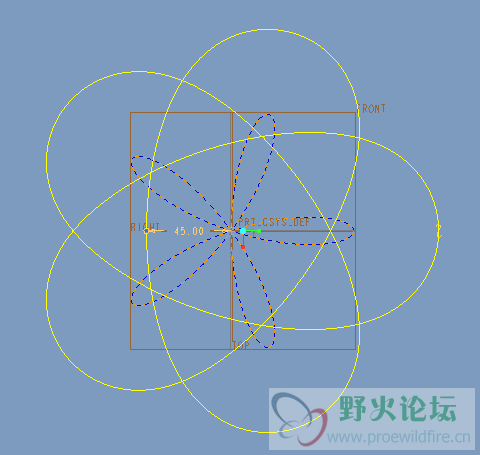

具体步骤:
1.曲线方程为
类型:柱面方程
theta=t*180
r=65*sin(5*theta)
创建草绘,将刚才创建的曲线往外偏移
最后可变截面扫描,这里我就不多说了。
楼主两步就能搞定,我不得不佩服!

 楼主| 发表于 2017-3-24 17:23 | 显示全部楼层
295672500 发表于 2017-3-24 16:56
楼主帮忙指点一哈!
步骤不重要,做出来就是 硬道理。

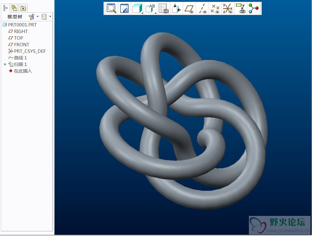

发表于 2017-6-17 22:09 | 显示全部楼层
受11楼柱坐标方程启发,画了 一个。
sdgdjgb + 1 很给力!

发表于 2017-9-5 14:08 | 显示全部楼层
wqvpw 发表于 2017-6-17 22:09
受11楼柱坐标方程启发,画了 一个。
厉害啊 ,老哥 。能看看你的关系式吗

发表于 2020-5-9 21:26 | 显示全部楼层
不太像
1019
172
1695
希望之星勋章热心助人勋章优秀会员勋章

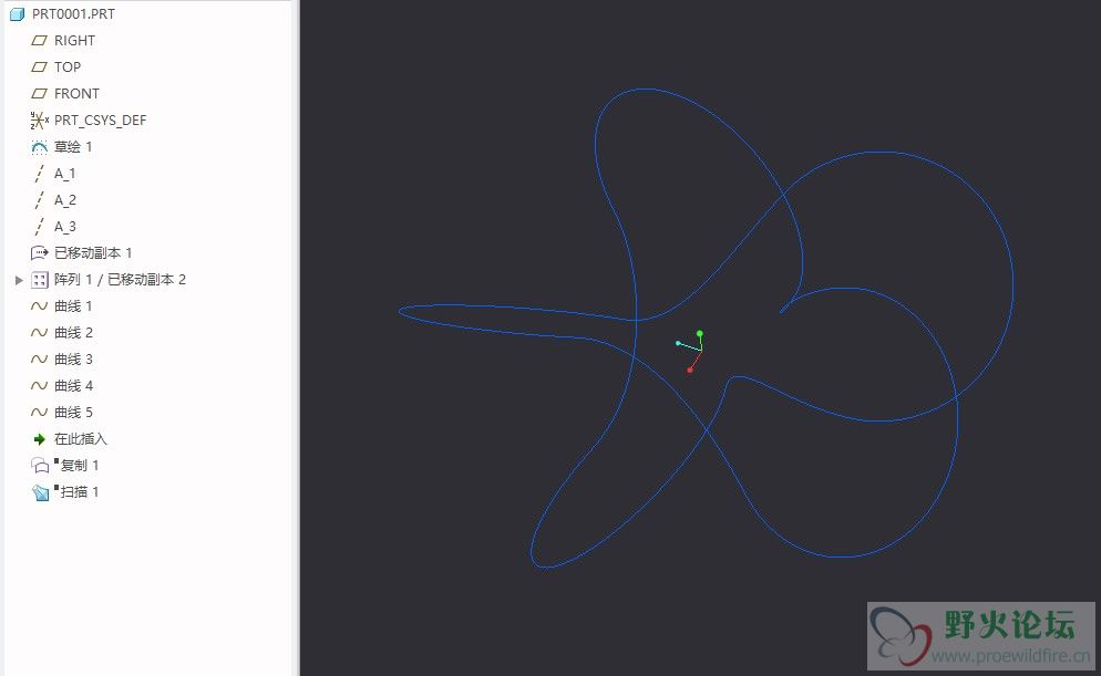

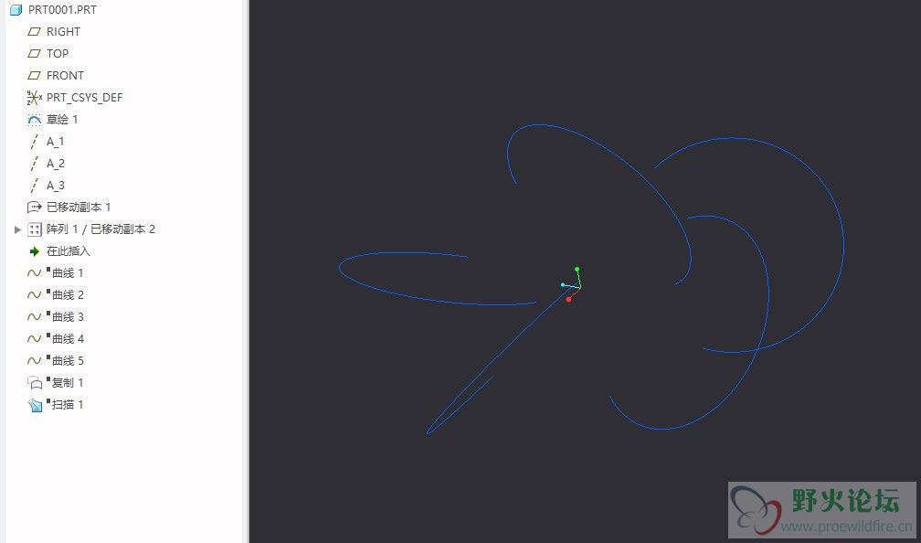

发表于 2020-5-14 13:08 | 显示全部楼层
没有使用关系式
只是用草绘曲线进行旋转复制
然后使用“通过点的曲线”把复制的曲线相切链接起来
最后把单个曲线复制成一根曲线
扫描,ok
prt0001.prt.rar
