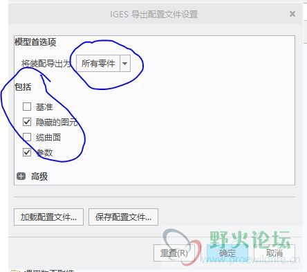

各位大神,proe保存IGS格式后,再用proe打开(igs格式的)(发动机装配图)),三维图里缺少零件,是为啥啊!是公司交代的任务,急求大神!

可能有的零件是实体,有的是曲面,你保存的时候只保存了实体或者曲面。
导出配置把需要的勾上
