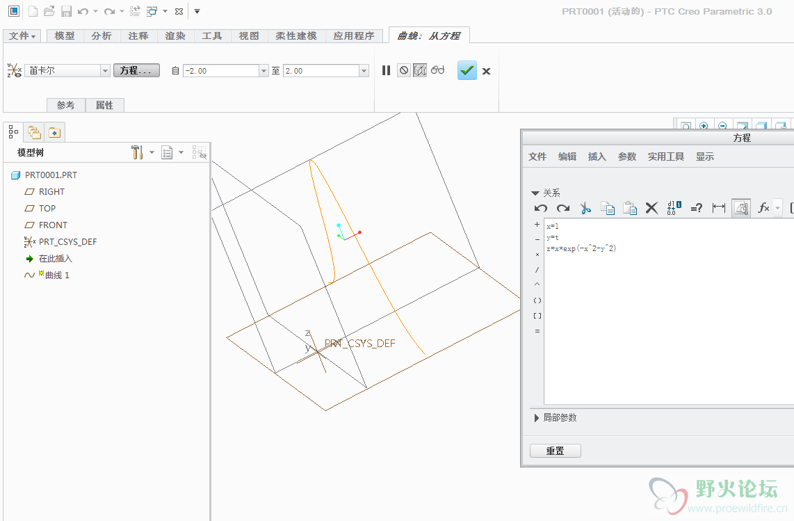

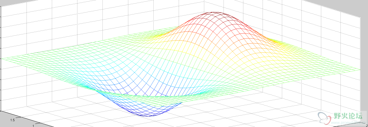

x=y=-2:0.1:2;(即x=y=-2,-1.9,-1.8,-1.7......)
z = x*exp(-x^2 - y^2);
目前的想法:是通过方程画最中间的一条曲线,然后阵列。但是阵列的曲线应该是不变的,能否通过关系式解决?这样的关系式该怎么写?
或者能否生成像图一样的曲面?
机械学生,目前在做毕业设计,希望各大佬能够指点一二。
MATLAB生成的曲线
MATLAB生成的曲线

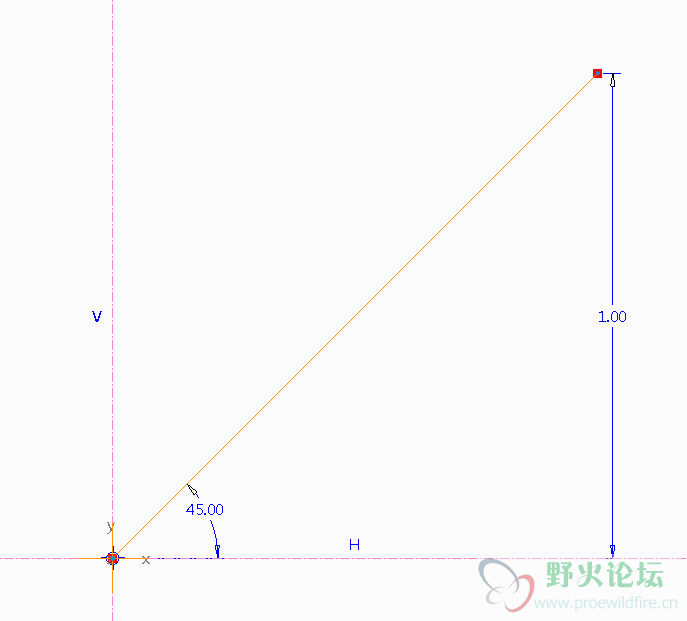

 楼主| 发表于 2017-3-15 18:53 | 显示全部楼层
x=evalgraph("a",trajpar*2)
y=t
z=x*exp(-x^2-y^2)
trajpar是0到1,然后a图形是y=x,那x应该是0到1呀~~
a图形的草绘
a图形的草绘

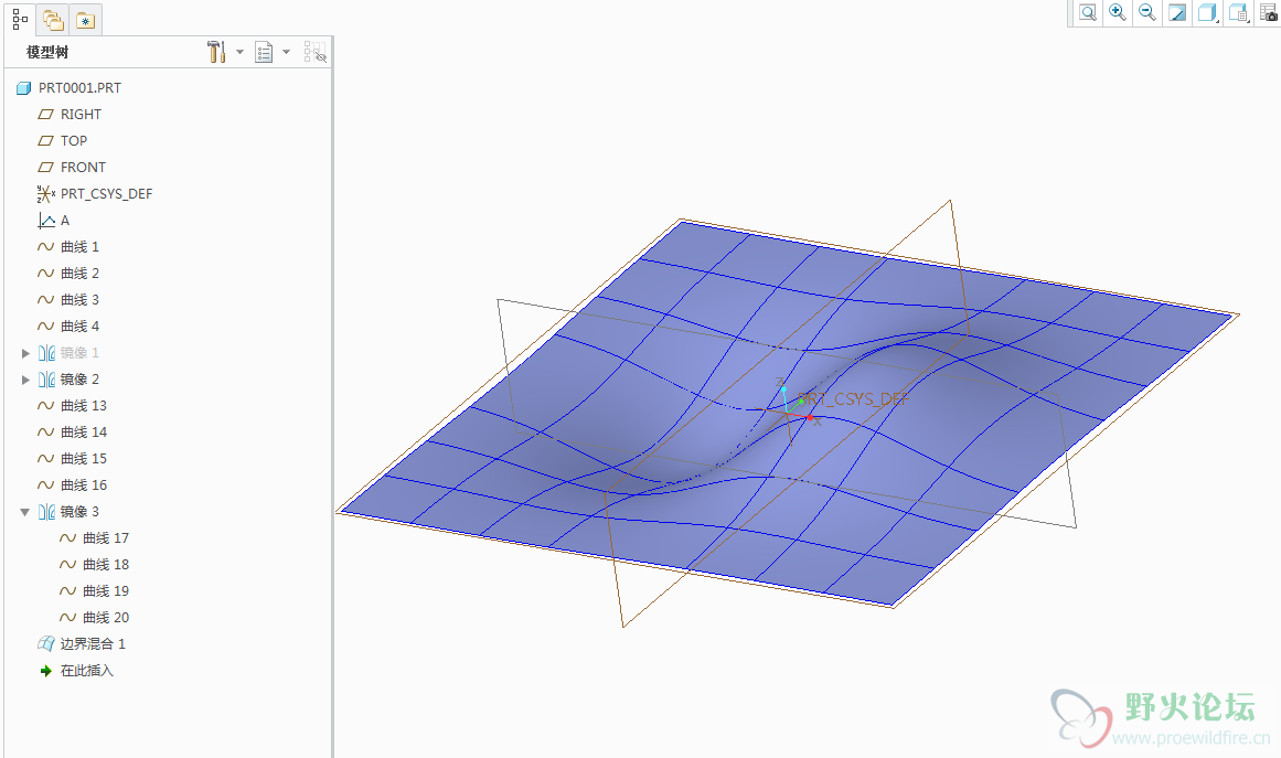

 楼主| 发表于 2017-3-15 19:23 | 显示全部楼层
笨人有笨方法,一个方向只有8条曲线,这样的曲面和一个方向40条的曲面一样吗

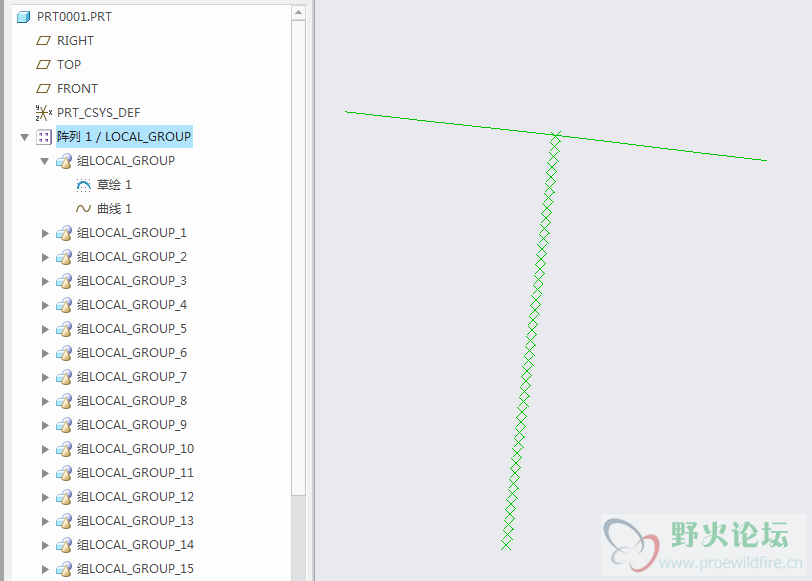

发表于 2017-6-24 16:57 | 显示全部楼层
a.png 阵列了,曲线怎么没有跟着变?
学习改变人生!
473
663
发表于 2017-6-24 16:58 | 显示全部楼层
阵列了,曲线怎么没有跟着变?
学习改变人生!
