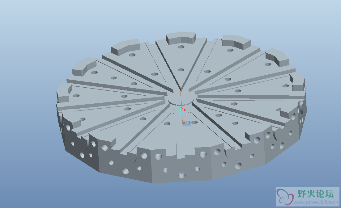

如图,从其它软件里导入过来的模型,现在想在中心轴处画一个圆锥台!求助各位大神,怎么选择旋转草绘面啊

这个就要自己手动做些辅助基准面了,你过中心轴做两个辅助基准面就可以了

新建草绘平面——通过轴——法向底面多边形的一条边,确定。
选刚刚建立的草绘平面,旋转特征。
如果知道锥台角度,
可以直接拉伸柱面,再的拔模。

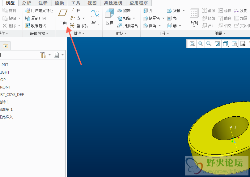

把插入拖到坐标系处  点创建平面的图片,默认的三个平面就创好了,其它根据需要增加

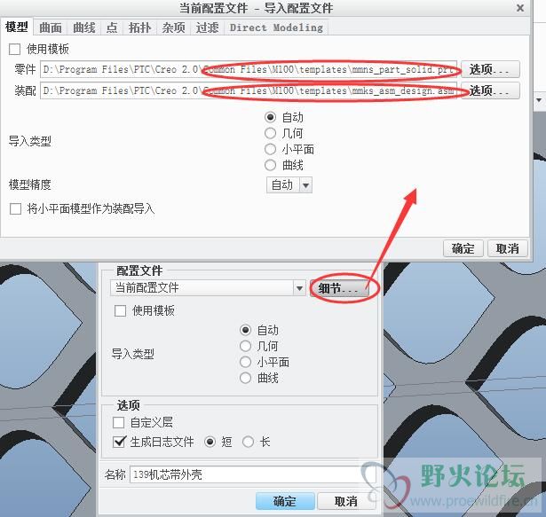

导入时可以选择勾选使用模板,注意下模板如果config里面没指定默认是英制的
