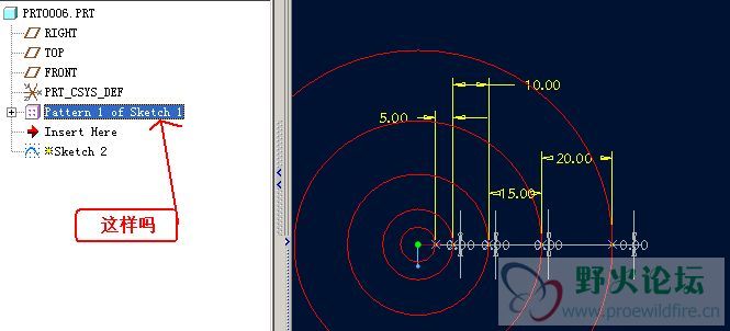

请问圆形的渐变阵列是怎么做的,所谓渐变阵列就是有10个同轴圆圈,最里面的两个同轴圆圈的直径差是10,如果按常数计算,每个圆圈与旁边的圆圈的直径差是10,但越往外圆圈的距离越大,如第一个与第二个的直径差是10,第二与第三个是15,第三个与第四个是20........请问怎样做呢,我用的是3.0M120,请帮忙,如有图片更好,谢谢!

你画个图示意下吧,应该不难

设置一个参数方程即可解决,参数化要灵活运用

这样的是吧,设置一个关系就可以完成,3.0M120的prt档,你看看
