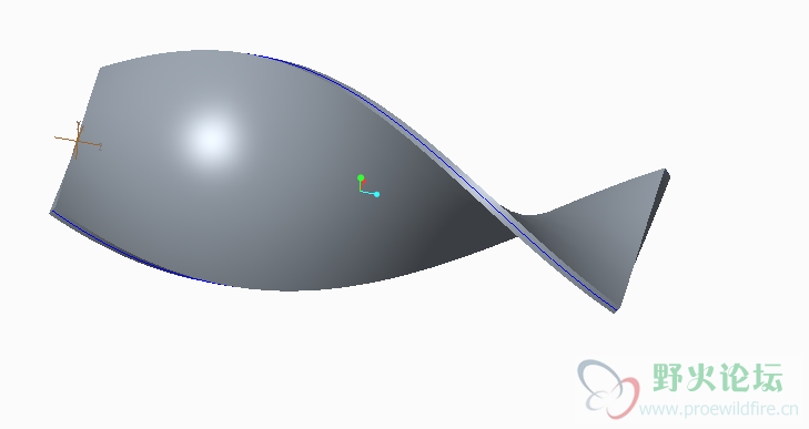

[求助] 这样的图形怎么画

发表于 2017-3-13 16:27 | 显示全部楼层
扭曲吧

发表于 2017-3-14 08:30 | 显示全部楼层
螺旋扫地

发表于 2017-3-14 08:37 | 显示全部楼层
看看行不?想旋多少,改螺距就行了

发表于 2017-3-14 10:53 | 显示全部楼层
扫描混合可以的

发表于 2017-3-14 12:25 | 显示全部楼层
曲面成型,扫描、扭曲都可以吧!

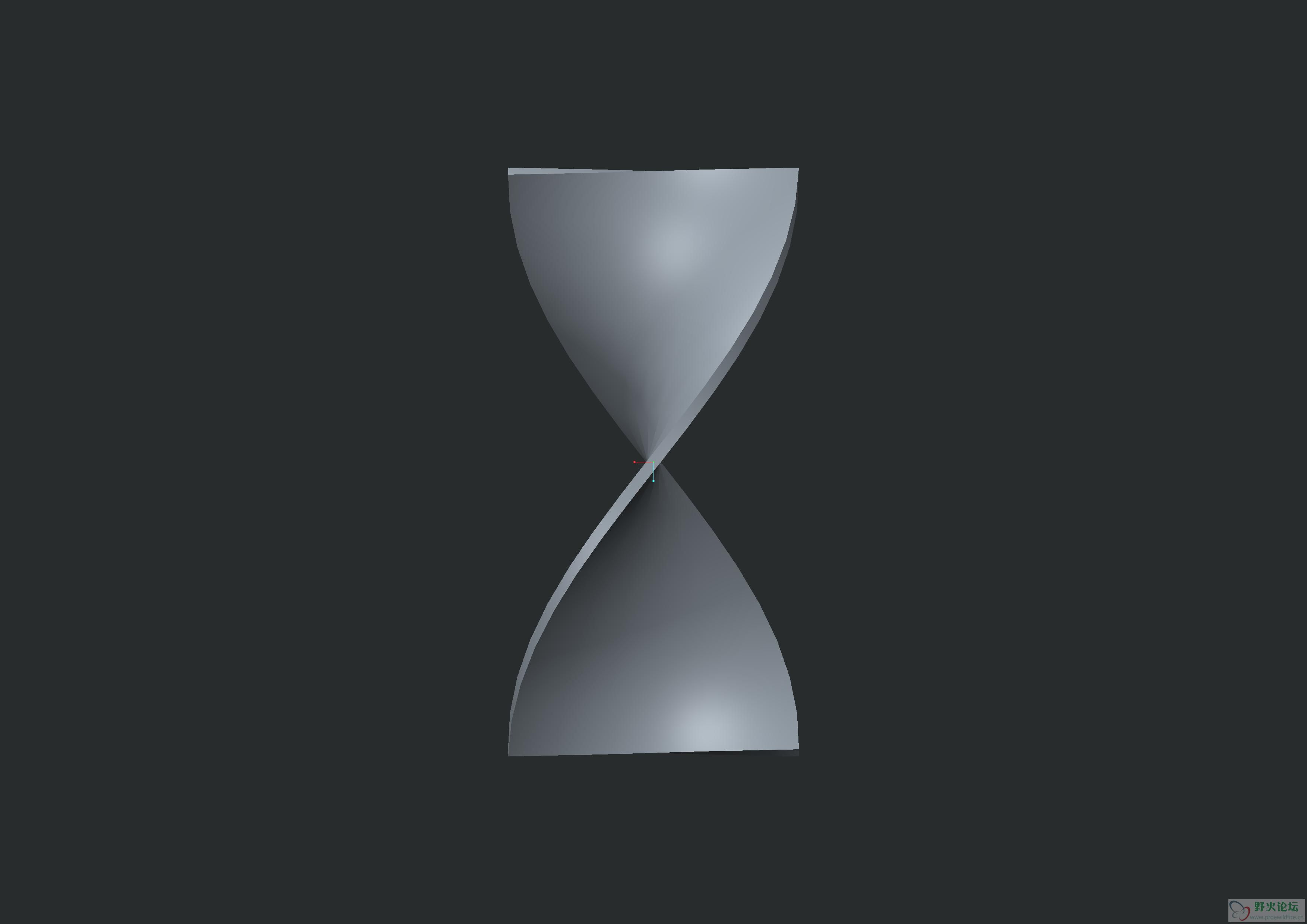

发表于 2017-3-16 22:34 | 显示全部楼层
不知是不是这样的
