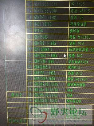

序号在明细栏中采用报告参数:&rpt.index
以前的明细表中有三个重复区域 分别是组件、零件、标准件。
后来删除了零件重复区域,将零件和组件做到一个重复区域中,序号就不连续了,标准件的重复区域会从1重新开始流水,
求助大神??

发表于 2017-3-13 12:32 | 显示全部楼层
能上个图片方便理解吗?

 楼主| 发表于 2017-3-13 13:17 | 显示全部楼层
lanxueyue 发表于 2017-3-13 12:32
能上个图片方便理解吗?
附图了,帮忙看下。谢谢

发表于 2017-3-13 13:34 | 显示全部楼层
老实说,图片看不太清楚
还有,能提供  FRM 模板的话 好分析
看图片,你的意思是,标准件的序号排序没问,而零件和组件那一块的序号是随机乱排的吗?或者是中间有序号丢失

发表于 2017-3-14 21:50 | 显示全部楼层
利用固定索引可以接着排序,你的序号7后面是1
利用表-重复区域-固定索引,手动固定索引就可以了

发表于 2018-1-26 10:38 | 显示全部楼层
重复区域……属性……第二个重复区域……起始索引……第一个重复区域

发表于 2025-10-31 16:59 | 显示全部楼层
这位老兄正解,给力
