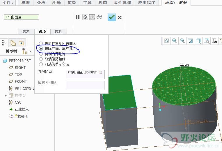

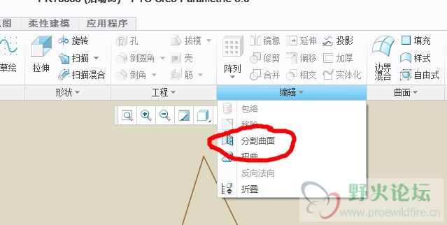

发表于 2017-3-13 11:51 | 显示全部楼层
分割曲面

发表于 2017-3-13 11:59 | 显示全部楼层
1.jpg 编辑---分割曲面

发表于 2017-3-13 12:13 | 显示全部楼层
感谢3楼和4楼的指点,这种情况下我之前提取曲面时是用的复制粘贴。
