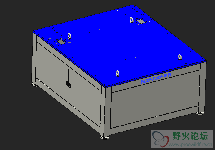

打开组装模型,每次打开后都不完整,重新生成一次就正常了,请教高手如何处理,谢谢。打开后的状态:

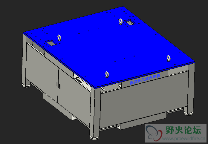

重生成后的状态(期望每次打开成的样子):
附件里有模型,请有兴趣的朋友帮下忙。

发表于 2017-3-12 21:47 | 显示全部楼层
下面的零件有改变呢,是不是下面的零件没有保存好?
432
514
发表于 2017-3-13 10:29 | 显示全部楼层
你这个就是没更新装配体保存
162
245
发表于 2017-3-13 15:30 | 显示全部楼层
可能是特征关联的问题
442
636
发表于 2017-3-13 19:02 | 显示全部楼层
重新生成符合你的要求后,在图层里点击确认“保存状态” ,再保存一次文档,或许可以。
156
218
发表于 2017-3-15 09:31 | 显示全部楼层
你这是那个版本的creo,缺失零部件单独打开再保存一次会不会好!
47
484
642
 楼主| 发表于 2017-3-15 17:22 | 显示全部楼层
不是缺失,是参数化的模型打开尺寸不对,重生成又对了
机械设计与专利保护的问题,我们共同学习!QQ:412225563
47
484
642
不是层状态的问题,试了,没有用
156
218
发表于 2017-3-15 23:13 | 显示全部楼层
没遇过这样的问题,没有实践过的解决方法,或许可以试着把模型的旧版本都删了!
47
484
642
 楼主| 发表于 2017-3-17 18:09 | 显示全部楼层
zhang137310925 发表于 2017-3-13 10:29
你这个就是没更新装配体保存
怎么叫更新装配体保存?请指点。
