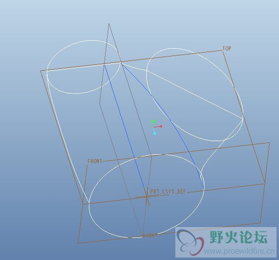

图中三条曲面用VSS总是失败,帮忙看下
图中三条曲面用VSS总是失败,帮忙看下

发表于 2017-3-13 08:43 | 显示全部楼层
你看一样,是不是你想的样子

发表于 2017-3-13 08:54 | 显示全部楼层
你截面的圆弧不是用圆弧命令画的,而是用选取边直接选取的,肯定失败啦

发表于 2017-3-13 08:57 | 显示全部楼层
在画扫描的截面时不要直接投影导入曲线就好了

 楼主| 发表于 2017-3-20 00:09 | 显示全部楼层
wanjianlin971 发表于 2017-3-13 08:43
你看一样,是不是你想的样子
请问下,在VSS草绘时,约束要注意什么,我在用VSS画的时候总是出现错误,或者得出的面不是我最初的设计意图,请指教,谢谢
