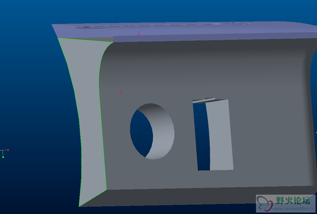

UG8.0转出的stp格式组件,2个部件,导入CROE3.0,其中1个实体变壳体,且壳体曲面还是有问题的。这是什么原因呢,UG导出的时候,选择的是实体。

文件公司是加密的,上传上去外部也打不打开。大致什么原因导致的,能判段的出来么

看你这转出来的颜色判断,你这个是曲面,有可能是转换格式的时候丢失,你这个还是要看模型啦

是的,现在就是想把这个壳体修复成实体,尽量保持外观面不变,并且能抽壳2.8厚度。

附件已上传,大神们看下哈。

creo3.0版本,已变为实体

我也弄到了这一步,但是角上的圆角,老是出问题,搞不定。
