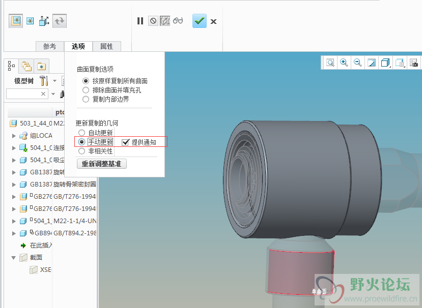

②打开零件,复制几何,关掉仅限发布几何,查找其他零件,对齐坐标系,复制面,选项中,选中非相关性,确定打勾。

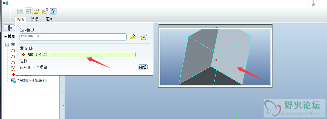

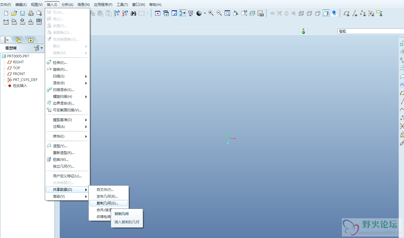

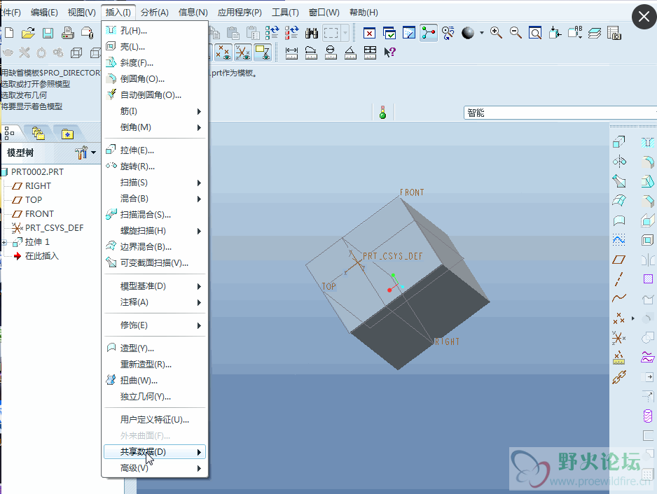

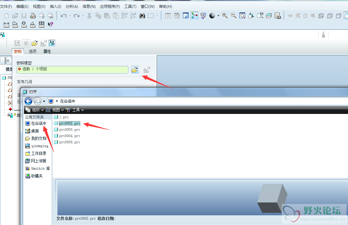

发表于 2017-3-11 11:44 | 显示全部楼层
先发布几何  把你要复制的面全部选上  然后新建零件在共享数据里点复制几何  会话中选前面的那个零件  就能复制过来了

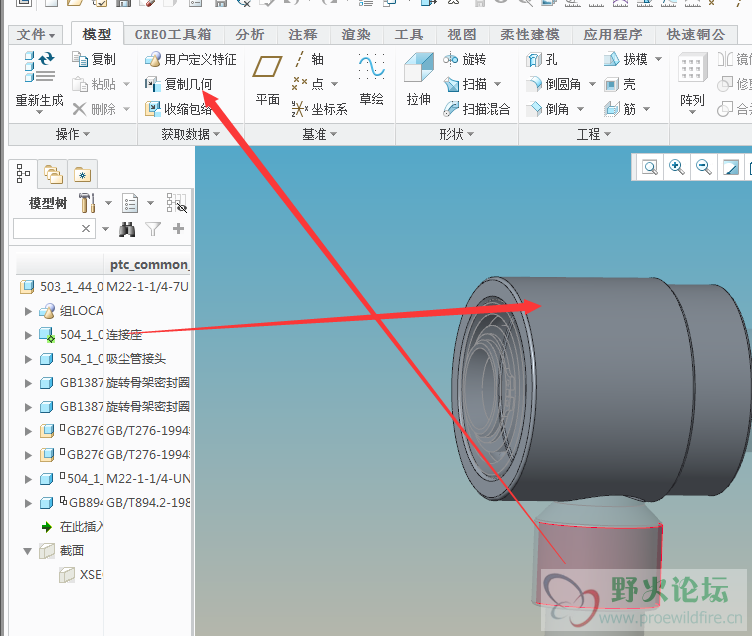

发表于 2017-3-11 12:41 | 显示全部楼层
复制个鸟发布几何啊,直接在装配里激活零件,然后选中要复制的几何面,点击复制几何:
