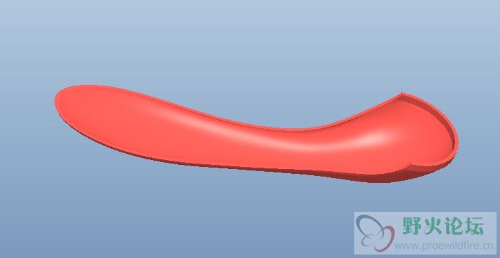

发表于 2017-3-10 19:12 | 显示全部楼层 |阅读模式
悬赏20金钱已解决

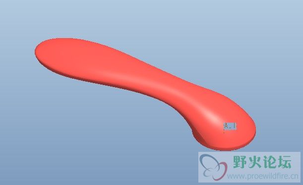

如图的文件,想做成1.8厚的上下壳。
文件有点大,只好百度云了
链接:http://pan.baidu.com/s/1miqKnWW 密码:23wt

应该把截面线与分型面的角度调得比较接近直角就好了,目前角度应该比较小。

曲面质量问题,只能做到1.4mm吧?要做到1.8mm曲面需要调整。

如果不会影响配套的其它部件,可以试试缩放模型命令,比例为1.8/1.4,再提取上下部分。不知你的客户答不答应。

你好,我自己也做了一下,是只能抽1.4的壳。 知道是面的问题,就是不知道怎么去调。

发到论坛上面也是想看看怎么改面,应该是调一下线可以搞定的。但我怕调整之后,就和扫描的图形差比较多了。

昨天晚上试了缩放模型,不理想。

用偏移法试,看那些曲面出不来,再去调整!

好的  谢谢了

谢谢   已经解决了
