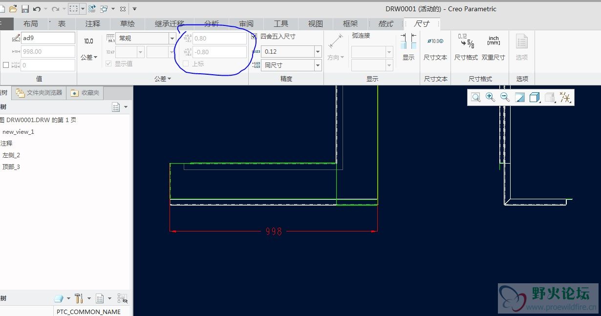

creo4.0 工程图无法显示公差!和自己填写公差该如何解决?请朋友们指导
!谢谢!

在Config.pro配置选项中指定:tol_display yes显示公差试试呢
4.0现在感觉还不怎么稳定

 楼主| 发表于 2017-3-17 13:44 | 显示全部楼层

发表于 2024-6-21 14:45 | 显示全部楼层
点击左边公差旁边 那个常规,进行选择
