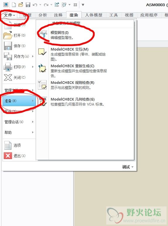

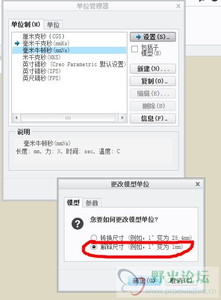

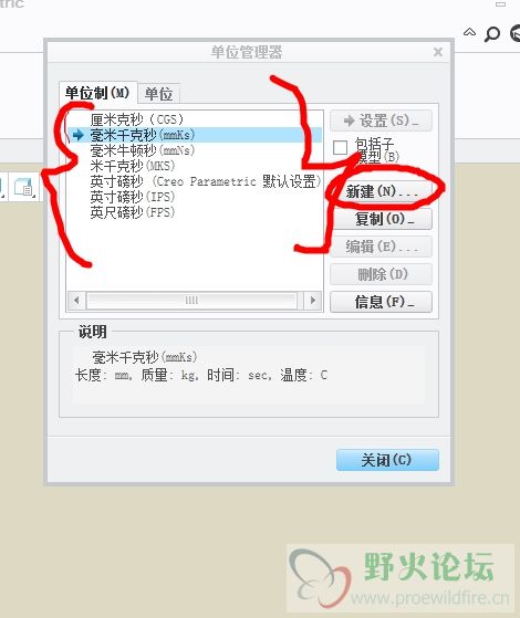

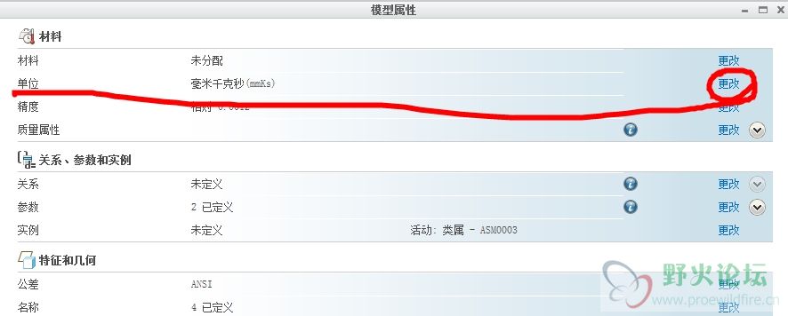

发表于 2017-3-10 16:34 | 显示全部楼层
文件---准备------模型属性-----
         选单位更改--------设置或者新建-------解释尺寸
