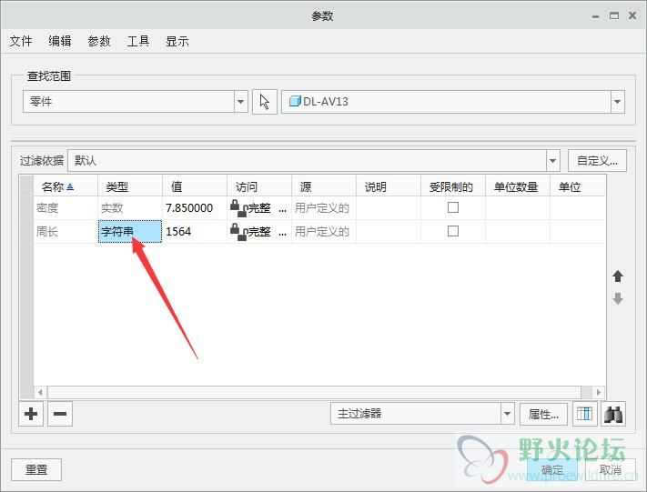

creo的参数创建以后,发现参数类型不对,请问怎么修改参数类型?

没有下拉箭头吗?点击,有下拉箭头就可修改。
如果是关系锁定的是无法删除或者修改的。
把锁定设置为完全就可以修改和删除了

参数类型那一列就是灰色的,访问也是选的完整

首先,周长这个参数先设置参数   有点绕   先设置一个叫 周长的 参数  然后你就可以改   类型了 (字符串,实数、整数……)
然后,再去定义关系式

方便的话可以把零件传上来大家看
