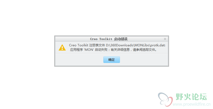

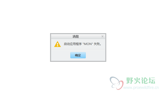

我在网上下载安装creo2.0的标准零件库时,最后一步没有找到pro_build_library_ctg.bat这个文件,只找到了pro_build_library_ctg.exe这个文件,其他的没有问题,然后重启creo2.0,出现以下问题,有人知道是怎么回事吗?

你的系統是32位的?還是64位的?
標準件庫是分32位和64位的,沒有裝錯吧?
下面第3樓是從本論壇找到的32位win7系統Creo2.0的標準件庫安裝方法,原方法有部分錯誤,我安裝成功後又整理了一下,我的2個同事按這個方法安裝成功了,希望能幫到你!
切記,其中的啟動目錄和標準件庫文件目錄要改成你自己的!
64位的需要更換dll文件,還有obj目錄不同,其它是一樣的。

按这个方法重新装了,在启动时还是出现相同的问题。最后一步文件路径有点不一样,我没有找到i486_nt这个文件夹,我的文件路径是这样的C:\Program Files\PTC\Creo 2.0\Common Files\M130\x86e_win64\obj。但是也不应该失败啊。还是CREO toolkit注册表文件应用程序MON启动失败。

你的文件路径是这样的C:\Program Files\PTC\Creo 2.0\Common Files\M130\x86e_win64\obj,说明你的系统是64位的,所以,安装中要替换的dll文件也得是64位的文件。
这样来说,可能你安装了32位的零件库,所以,出现了问题。

解决方法1:上面链接里的文件MON64.4.5.DLL下载下来,复制到上面安装方法帖子里的MON4.DLL所在目录,安装方法里提到的MON4.DLL都改为MON64.4.5.DLL,安装一遍试试;
解决方法2:上面链接里有64位的安装文件,下载下来再安装一下试试!
