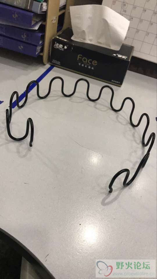

骨架折弯应该可以

应该有关系是可以做到吧

发表于 2017-3-9 16:40 | 显示全部楼层
123
2.prt.zip
65.7 KB, 下载次数: 39

扫描加折弯

包络也可以做

这个应骨架折弯可做!

使用折弯后,如何保持横截面还是圆形,我做完之后是椭圆
