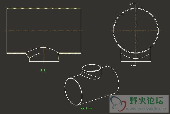

如题

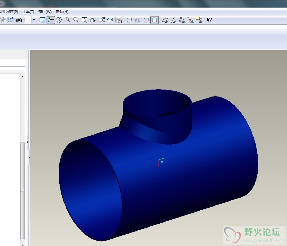

不知楼主要的是不是这样的效果

1、拉伸直径2000的曲面
2、根据情况,新建基准面,
    包括373.5位置的基准面及153.5位置的基准面。
3、拉伸直径1300的曲面,
4、两个曲面合并。
5、做角度为30度的位置的曲线。
6、做650位置的一条直线,并投影到直径1300的曲面上,
   前后两面都要做。
7、做394.4与153.5位置的斜线,并投影到直径1300的曲面上。
8、做半个椭圆,基准面与拉伸1300曲面时的基准面相同。
   椭圆短半径的两个端点位置与直径1300曲面的圆相切,
   长半径的端点落在前面做的30度斜线的端点上。
9、将半个椭圆投影到直径2000的曲面上。
10、做点,
   分别在第7步做的投影线上做点,10点左右,间隔均匀,(点数量越多,后面的曲面越光滑)。
   在第9步做的把投影线上做点,10点(数量与上面相同),间隔均匀,(点数量越多,后面的曲面越光滑)。
11、将上面做的点对应连线。
12、造型,四条线组面,从一端开始。
    将造型的面连接,从一端开始,逐个选中。
    确定。
13、将造型曲面与第4步的合并后的曲面再合并。
14、曲面加厚。
条条大路通罗马,有砖轻拍!

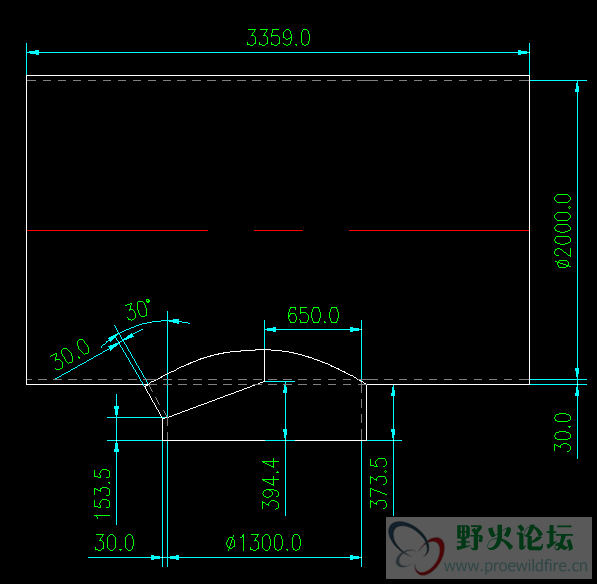

上面图片中文件中,
一个位置与你的源数据不符合,
就是153.5与394.4位置的那条斜线。
直径1300缺少位置数据。

这个地方与图纸有点差别吧,liurunxing思路很好!

650位置的竖线在工程图中好似投影不出来,
因为那个位置相切。
153.5与394.4那条斜线,
描述是做直线投影到直径1300柱面上,
可以出来楼主的效果,
但贴图出来的,画图时是在侧面画圆弧,从侧面投影到直径1300柱面上的。
出工程图时变成了贴图中的弧线,
具体该是直线还是弧线容易制作,要请教钣金下料的师傅。
