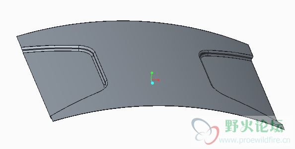

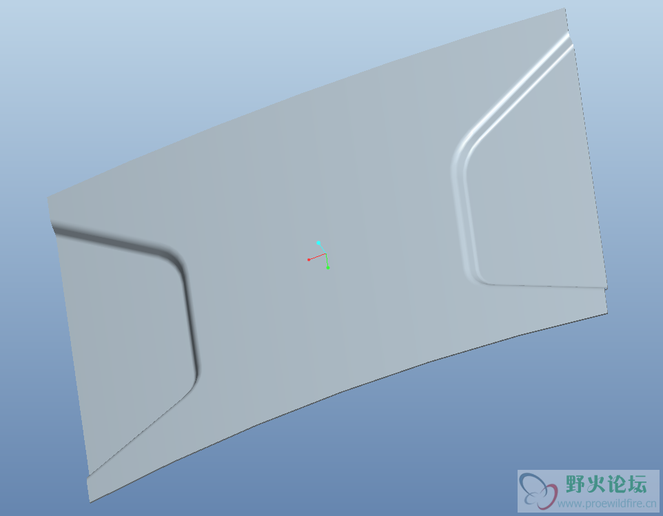

我搞了半天 没法展开

传不上附件,就是这个东西

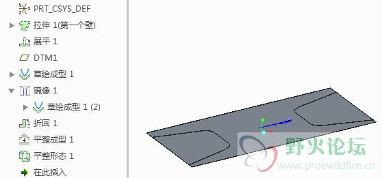

你可以试试先平整成型,再用展平。

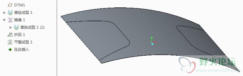

试过平整成型了,选不了固定面,全是曲面。操作不了?

试了下,可能是你的第一壁都是弧度边而没有直边,所以没有展平的参考。如果全是弧度边,就不知道能否展平了。
