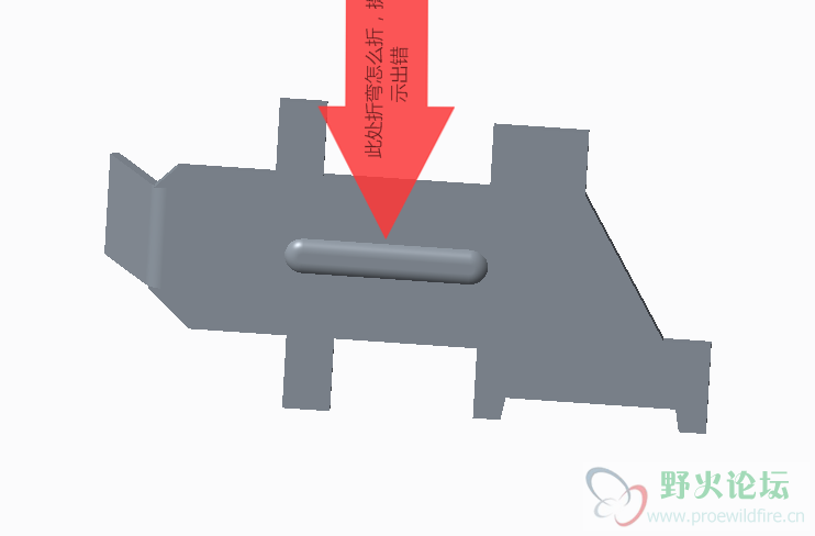

[求助] 折弯怎么做,提示出错

发表于 2017-3-8 17:14 | 显示全部楼层
不知怎么折,我一般是用凸模做的那种加强筋。

 楼主| 发表于 2017-3-8 20:36 | 显示全部楼层
就是要在加强筋那折弯

发表于 2017-3-9 08:33 | 显示全部楼层
先折弯,再加加强筋

 楼主| 发表于 2017-3-9 12:16 | 显示全部楼层
HWQ868 发表于 2017-3-9 08:33
先折弯,再加加强筋
好像那样不对啊

发表于 2017-3-10 09:36 | 显示全部楼层
作图和实际加工的步骤不一定要一样啊!

 楼主| 发表于 2017-3-10 12:32 | 显示全部楼层
futurism 发表于 2017-3-10 09:36
作图和实际加工的步骤不一定要一样啊!
哦,好吧   知道了   谢谢
