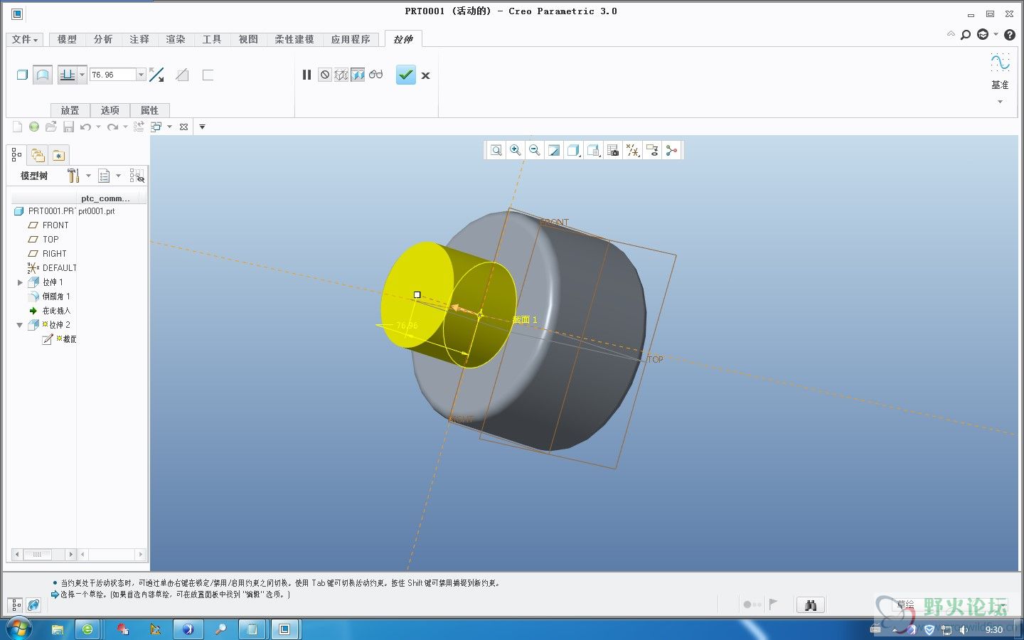

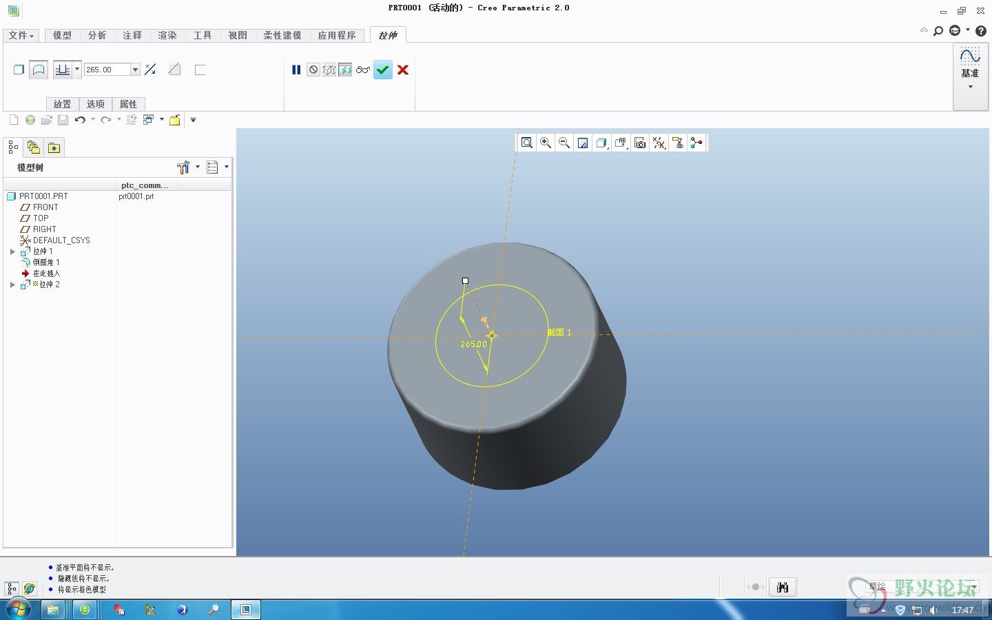

曲面做完后,看不见,不管线型还是着急状态下均无法看见,请教高手设置项中的命令
曲面做好后却不能显示
曲面做好后却不能显示

 楼主| 发表于 2017-3-8 09:03 | 显示全部楼层
试过几个config.pro设置,有的可以看得见曲面,有的不行,但不知道具体是哪一个命令。
105
127
 楼主| 发表于 2017-3-8 09:54 | 显示全部楼层
曲面着色显示问题,终于找到原因,在config.pro中用排除法一个一个进行查找设置,为一个shade_surface_feat 项,如果设置为yes制作的曲面为可见,
如值设计为no,则不可见,不管在线型还是着色状态无法看见。现分享给大家。谢谢!
曲面显示问题
曲面显示问题
