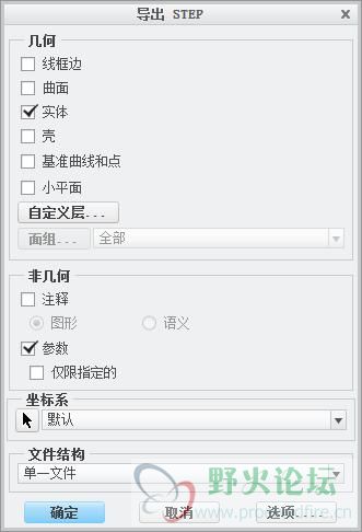

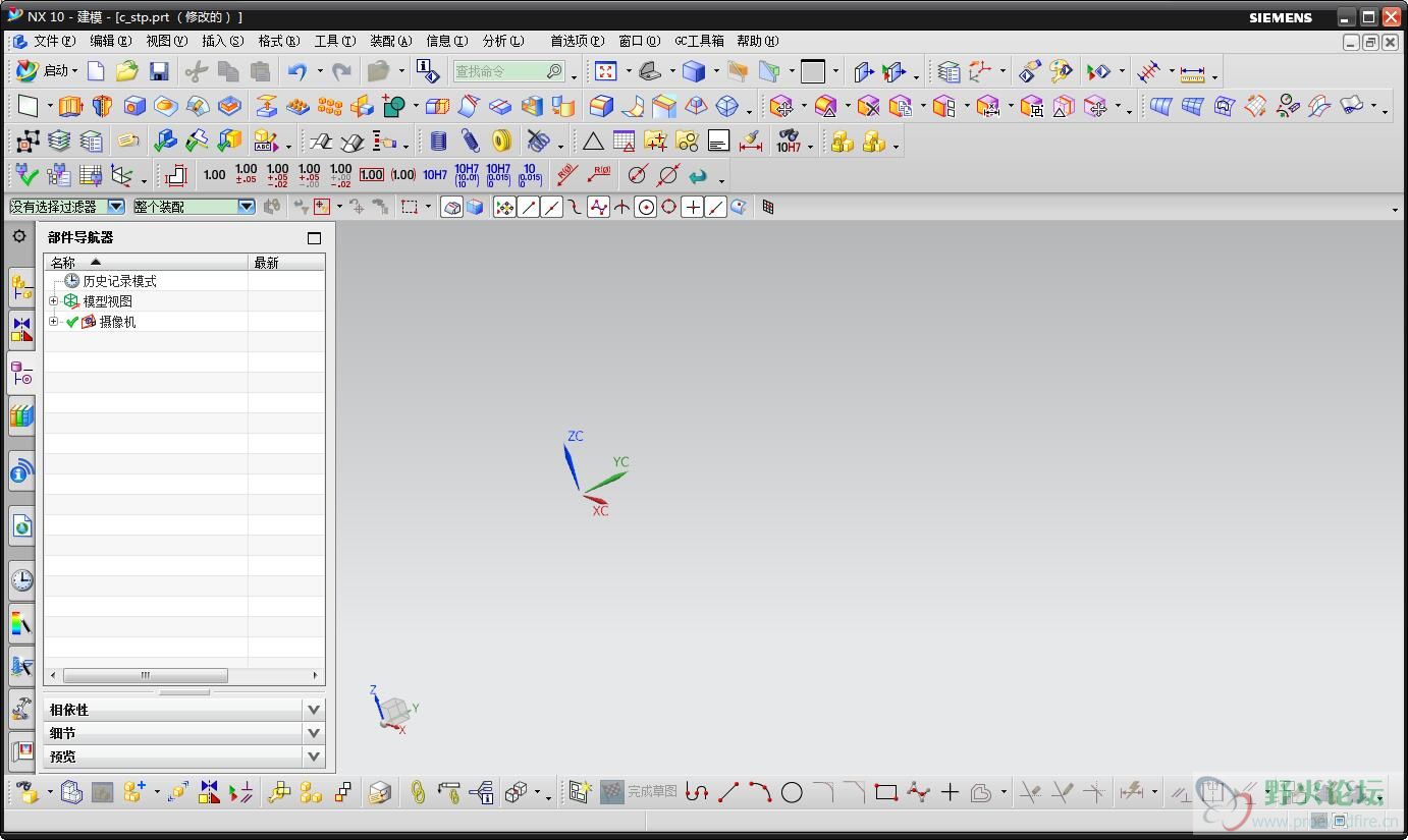

发表于 2017-3-7 16:42 | 显示全部楼层 |阅读模式
如题,导出后确定不是空文件(有好几兆),自己用creo打开是有东西的,用CAXA3D打开也是正常,唯独在UG里打开是没有任何东西的。
但别人要用就试着用CAXA3D导第二次stp结果UG能打开了。不知道坛友有没有遇到过这样的情况,我怀疑是不是配置文件的问题

发表于 2017-3-7 18:31 | 显示全部楼层
想知道吗?呵呵呵
此处参数不得勾选

 楼主| 发表于 2017-3-8 09:10 | 显示全部楼层
fuguangyi 发表于 2017-3-7 18:31
想知道吗?呵呵呵
此处参数不得勾选
谢谢。我试了,打开还是空的,难道只能通过其他软件导第二次了吗

 楼主| 发表于 2017-3-8 12:29 | 显示全部楼层
想知道吗?呵呵呵
此处参数不得勾选
这回我确定是配置文件的问题了,卸载重装还是OK的,但把之前的config文件替换进去就出问题了,也不知道是哪条有问题

 楼主| 发表于 2017-3-8 13:41 | 显示全部楼层
Jeff.Lee 发表于 2017-3-8 12:33
找到问题请告诉大家啊。
一时半会也不知道哪个配置出问题,我的做法是删除原来的配置文件用配置编辑器按这个重新编辑

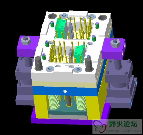

发表于 2017-10-26 11:20 | 显示全部楼层
如图
如图
我是转为X_T格式的,用creo4.0打没问题,用UG打开2个模仁不见了
如图
如图

 楼主| 发表于 2017-10-26 13:12 | 显示全部楼层
岐山居士 发表于 2017-10-26 11:05
兄弟,找到是哪条有问题了吗,我也是啊,有时是缺失某几个零件,特别是零件曲面多时转出去用UG打开后要么 ...
不知道,这么多配置不肯一条一条试,我是安装了2.0跟4.0两个版本,平时做图用2.0,配置2.0是修改过的,4.0什么也没动,要导文件就用4.0导
