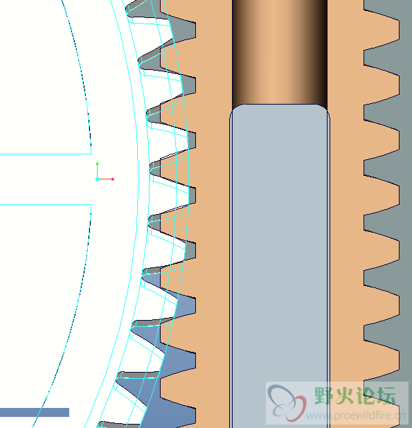

采用参数建模的方式设计蜗杆和斜齿轮的传动,装配后发现两者之间啮合面存在干涉,反复验证参数应该没有问题,求大侠帮忙看看到底是哪里出了问题,要如何解决!干涉如下图,附件是设计图纸!

齿轮建模也不对,没有考渐开线对称角受变位系数的影响
SN=MN*PI/2+2*X*MN*TAN(ALPHA)                   /*分度圆法向齿厚
ST=SN/COS(BETA)                                /*分度圆端面齿厚
mt=mn/cos(beta)
ANGLE=(360/Z)*(ST/(2*PI*MT))                    /*设计齿轮渐开线对称角度
D6=ANGLE
当然你的蜗杆做的也不对,蜗杆使用40°的直线车刀车出的,我没有去调整,自己看看设计手册吧
网上的齿轮、蜗杆模型基本不对

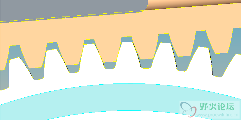

发表于 2017-3-7 18:18 | 显示全部楼层
什么类型的蜗杆?蜗杆轴向截形不是直线。图2是kiss里面的建的,轴向截形是直线。
KISS里面建的模型
KISS里面建的模型
