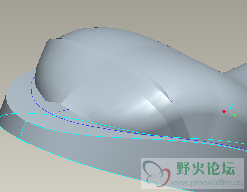

[求助] 用VSS画图后有褶皱,问问怎么消除
发表于 2017-3-6 22:13 | 显示全部楼层 |阅读模式
另外,扫描后有一部分曲面插在实体里,怎么切掉
在曲面上用VSS画另一个曲面
在曲面上用VSS画另一个曲面

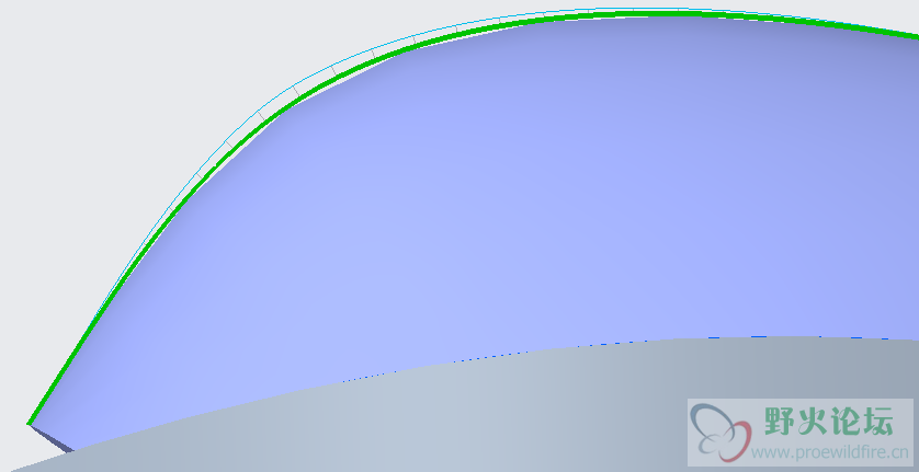

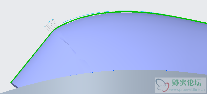

首先你的扫描曲线过度有问题
看下图曲率分析,有曲率突变
可以将这里改的过度圆滑一点
然后看效果
如果你这里必须这样过度的话
你可以将有褶皱的地方剪切掉,这里重新做面
