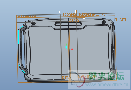

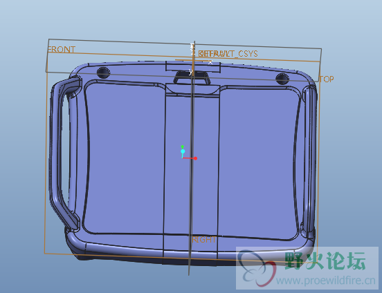

希望大神们给点方法解决
装配图
装配图

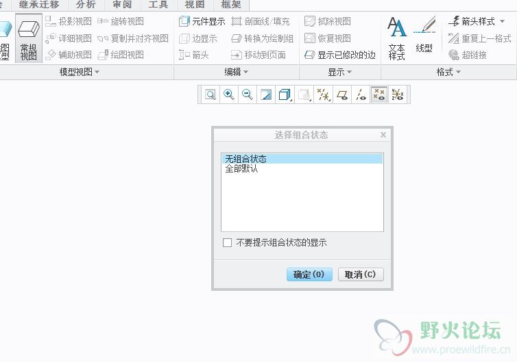

在Creo3.0里三维装配图转成二维图纸,选择组合状态为:无组合状态
选择组合状态:无组合状态
选择组合状态:无组合状态
