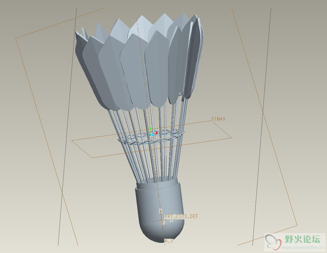

羽毛球中间的绳子关系式应该怎么改才对呢
原文件http://ishare.iask.sina.com.cn/cgi-bin/fileid.cgi?fileid=4510909
请多多指教

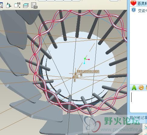

 楼主| 发表于 2008-10-30 12:02 | 显示全部楼层
原帖由 daivone 于 2008-10-29 20:58 发表
你这个样子还不行吗?
不行,螺旋线插进那杆里面了,试了很久都没能成功的.都是有一点插穿的

发表于 2008-10-31 22:03 | 显示全部楼层
我弄了下。。你用这个关系式。。。
sd5=1.5+1.3*sin(trajpar*360*8)
sd4=1+0.8*sin(trajpar*360*8)就OK
