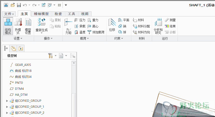

双击打开prt文件显示为结构模式,不能编辑。先打开软件,然后在软件里再打开prt就是正常的。
这如何解决呢?还有一个问题,我选择了删除旧文件,可以在文件夹里仍然存在许多版本。。。

你双击的时候并不拿CREO paramatric打开的,默认是拿CREO的??打开的,我忘记名字了,你查看一下;
还有就是你改了配置后要把新配置文件放在起始目录里面的,要不关闭CREO后下次CREO还是始用的之前的配置。

我的操作习惯是直接打开软件,然后设置工作目录,再打开我的工作目录里面的图

建议从软件里打开模型,实在要从文件夹里打开就右键里选择下打开方式
