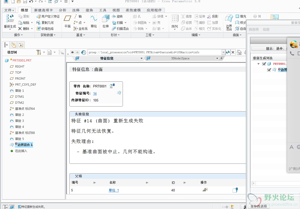

[求助] creo3.0 曲面混合 基准曲面被中止。几何不能构造 怎么回事
发表于 2017-3-5 00:56 | 显示全部楼层 |阅读模式

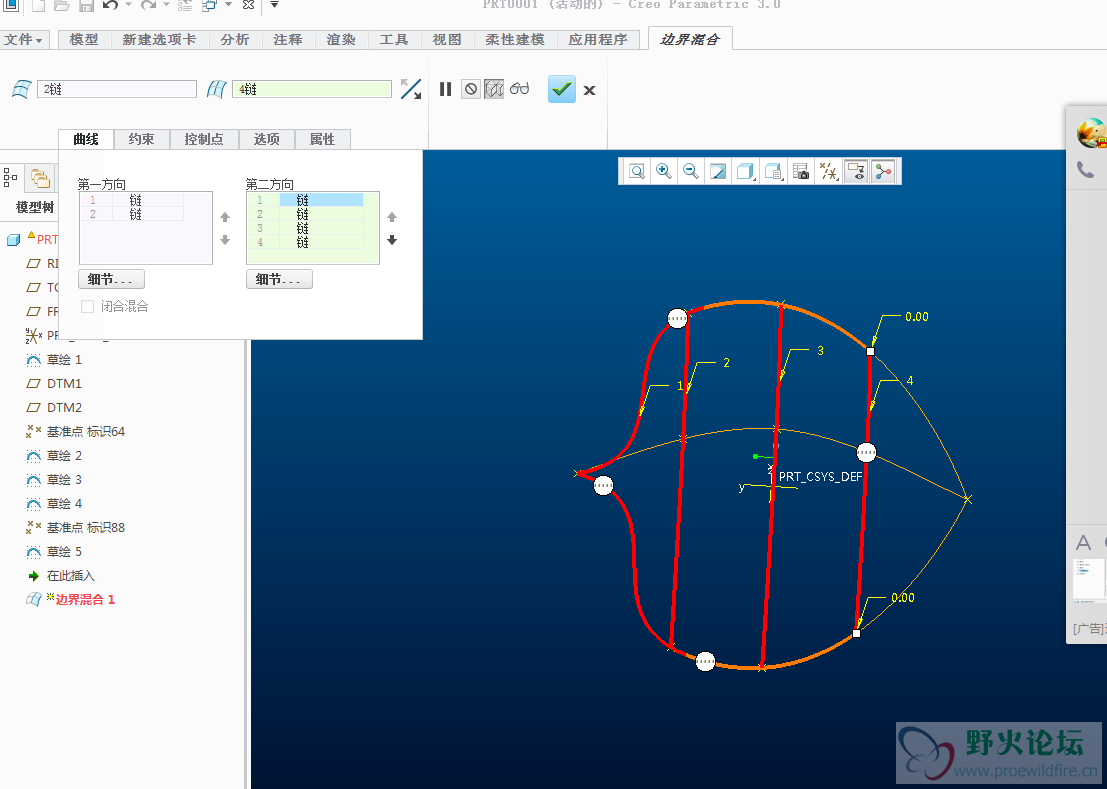

还有想请教一下 故障排除器怎么调用出来  我现在都是要按成图三这样才能查看到  本人新手  谢谢各位大神
 楼主| 发表于 2017-3-5 00:57 | 显示全部楼层
说错了 是图一

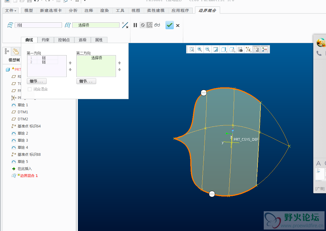

发表于 2017-3-17 14:50 | 显示全部楼层
左侧相交的两条线角度太尖锐了。

发表于 2018-5-2 13:35 | 显示全部楼层
在文件-設置-
你這個邊界混合選擇曲線錯誤,一定是基準曲線是第一條鏈,且第一方向的控制線要選全,再選擇第二方向的曲線鏈條,注意終止控制曲線一定是最後選擇的一條
