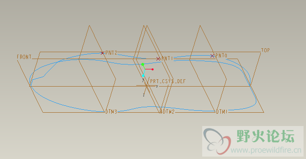

用可变剖面扫描画了三根曲线后,截面画不了,请各位看看。另外,有其他容易的画法也可以赐教

轨迹线在两头相交了,改成不相交试试。
 楼主| 发表于 2017-3-4 22:38 | 显示全部楼层
top面上那条线出了问题,截面到是画出了,但是不能成形。想找个类似的图参考一波。
 楼主| 发表于 2017-3-4 22:58 | 显示全部楼层
看了VSS+混合拆面感觉跟我要的效果差不多,但是看的不是很懂
