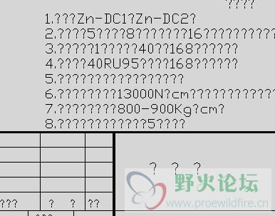

如图,我在PROE中标好尺寸的工程图,(黄颜色部分是PROE中标好的)用CAD打开后遇到这样的问题,为什么在CAD里标注还是用英寸的单位在显示,我修改了标注样式后,如图这样的情况,PROE标注好的尺寸没改变,但是一编辑就变了?第二个问题,我是用CAD的模板导入格式的,导进去后字体都没变化,怎么我做完工程图,在CAD打开时全乱码了,请教高手不吝解答,本人学工程图部分了,头大了

看了下几个精华帖子,有点眉目了,好象就是配置文件的问题,但是图片3的情况还是依旧,我搞了笨办法,转CAD后,把图形转到我以前导入PROE时用过的模板中,标注问题解决了,有没有从工程图中导到CAD中字体不变的方法??或者我还有哪里没设置啊??高手帮解答解答啊,谢谢

你在PROE绘图中选属性-绘图选项,修改你需要的选项即可。

字体转入CAD是会有乱码的现象
一般中文字体可以用仿宋(但宽度比例不可调0
应急的话在config,pro中设置dxf_out_stroke_text all或yes,把文字全部炸开成线条,
但不推荐这么做。
