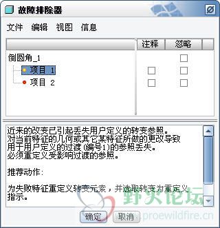

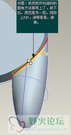

看图.也有PAT.是3.0做的.请各位帮帮忙.谢谢.

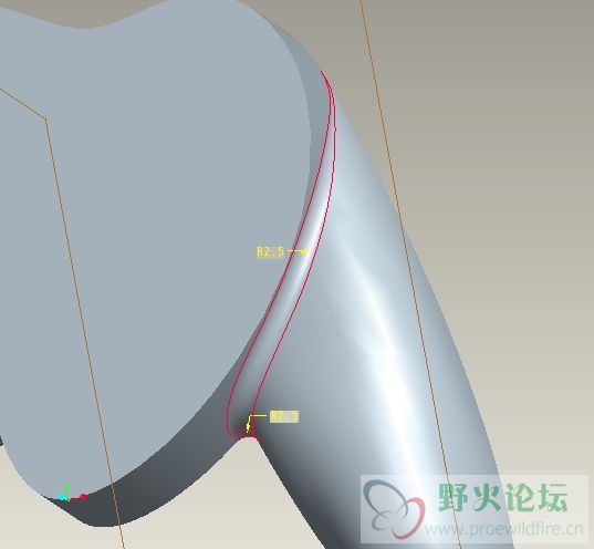

然后我在例题上圆角,参照是线的话也不能圆角,我用拉伸的那个曲面和边界曲面做参照就能圆角。。。。。
谢了。
[ 本帖最后由 cainiao001 于 2008-10-29 18:21 编辑 ]

 楼主| 发表于 2008-10-29 11:01 | 显示全部楼层
过渡也用了,但是不知道是不是我水平太差了,也没做出来.
用两个曲面做参照圆角也没做出来.
急啊.

发表于 2008-10-29 11:12 | 显示全部楼层
为什么不试下扫描混合切口

发表于 2008-10-29 12:42 | 显示全部楼层
将实体
改为曲面就OK了
[ 本帖最后由 klimt 于 2008-10-29 12:48 编辑 ]

 楼主| 发表于 2008-10-29 16:30 | 显示全部楼层
是用两个曲面做参照圆角吗?

 楼主| 发表于 2008-10-29 17:48 | 显示全部楼层
回复 4# 的帖子
你是先把拉伸的曲面和边界曲面分别复制然后圆角是吗?
那样的话圆角成了曲面了。不行啊,如果是曲面后面步骤不能进行了。

 楼主| 发表于 2008-10-29 17:50 | 显示全部楼层
回复 3# 的帖子
那样也不行,做出来不太好。整个造型就不好进行下去了。

 楼主| 发表于 2008-10-29 18:04 | 显示全部楼层
回复 4# 的帖子
我明白你的意思了。。可是那样里面是空的啊。别的地方圆角后就显出来了
我想要实体啊。。。。

 楼主| 发表于 2008-10-29 18:20 | 显示全部楼层
成了。
谢谢各位
