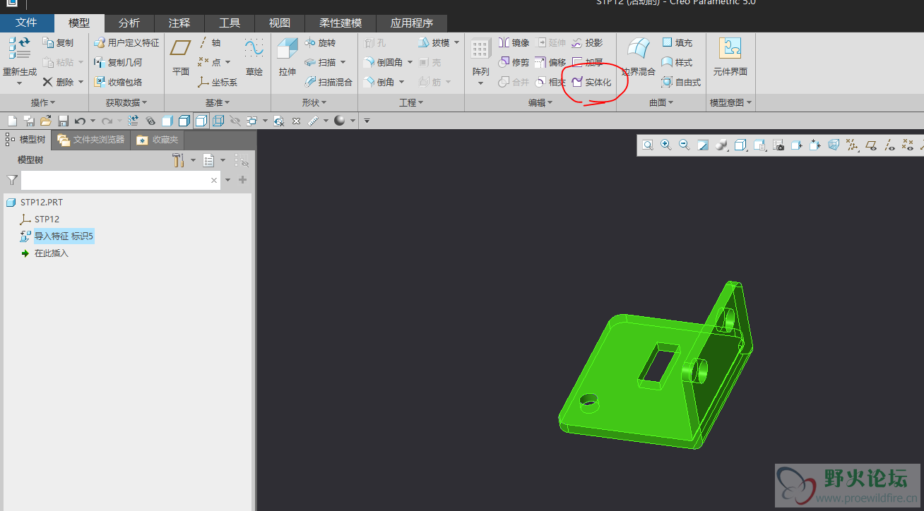

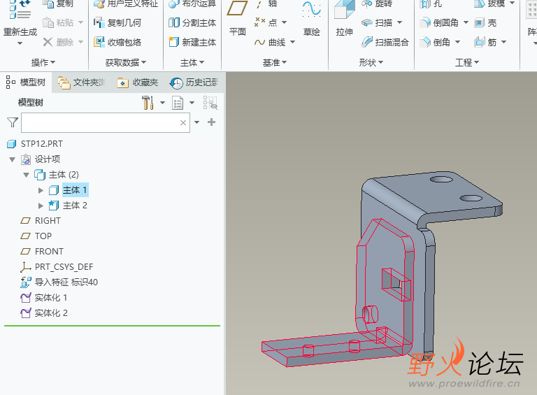

[求助] stp打开是一个整体,如何拆解成单个的零件?

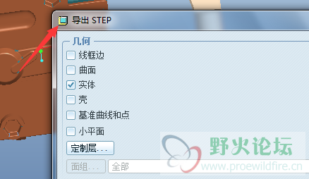

 楼主| 发表于 2017-3-3 16:02 | 显示全部楼层
饶过谁 发表于 2017-3-3 15:03
本来就是只有一个的零件,想要组件自己重新画就好了
源文件我确认过了,那真的是两个零件。。。转成stp就出现这种情况了,而且两个零件还是壳体,不是实体
 楼主| 发表于 2017-3-3 16:07 | 显示全部楼层
sprnfys 发表于 2017-3-3 15:09
不是有1、2、3 个零件吗,你传得附件只有3啊,
你把1 和 2 删了再传的?
第一次传的那个图透露太多结构,处于保密,不便上传附件,这次传的是另外一个简单的装配体(两个简单的零件,你仔细看,不是3),但出现的问题跟之前一样的,我不懂怎么把其中一个单独选中,而且用移除材料也移除不了

发表于 2017-3-3 16:12 | 显示全部楼层
你是在组件模式转出来的吗?

发表于 2017-3-3 18:34 | 显示全部楼层
选择组建打开
562
620

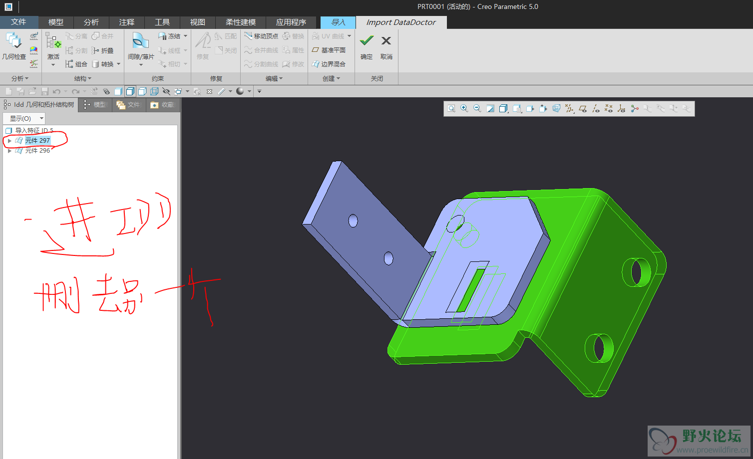

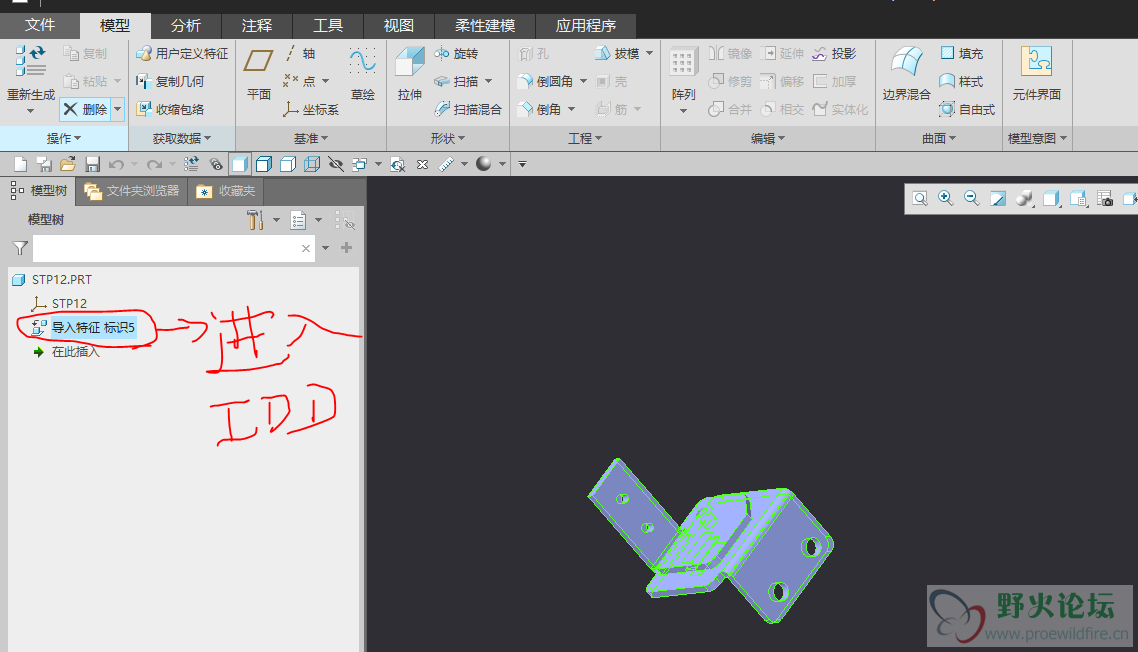

发表于 2019-4-16 19:44 | 显示全部楼层
编辑-进入IDD--删除其中一个--实体化
重复上个零件的做法
重复上个零件的做法
回复 2 0
562
620

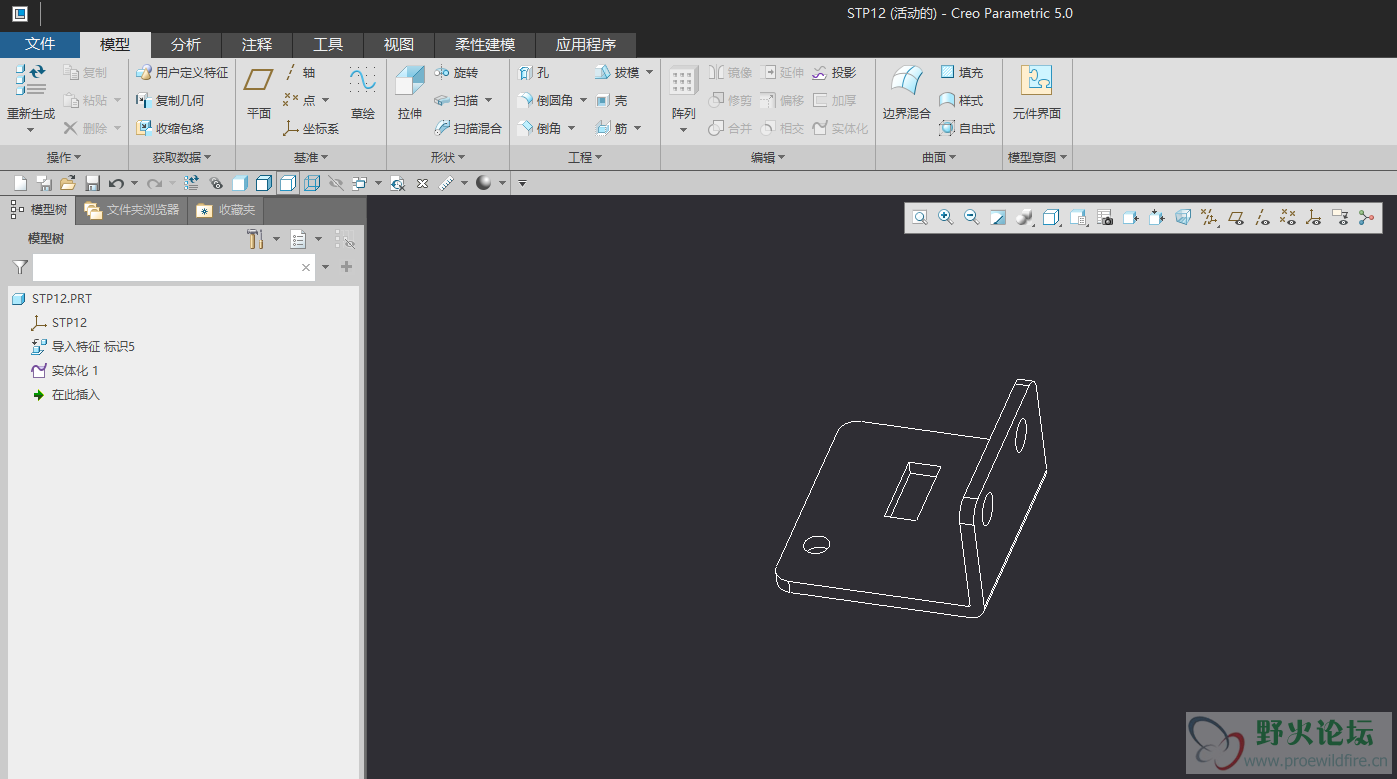

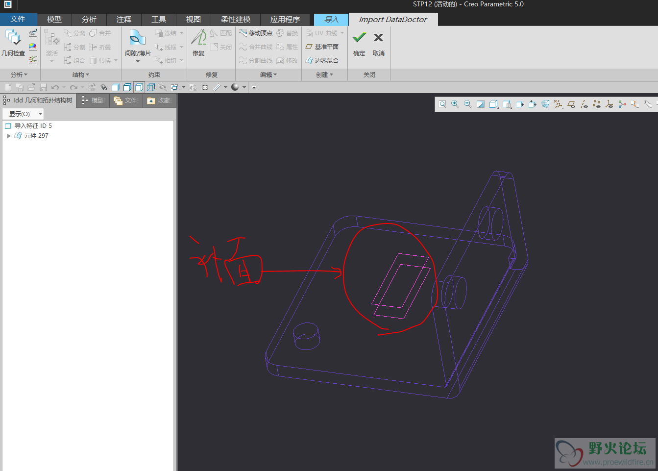

发表于 2019-4-16 19:45 | 显示全部楼层
重复1-6图片的动作
