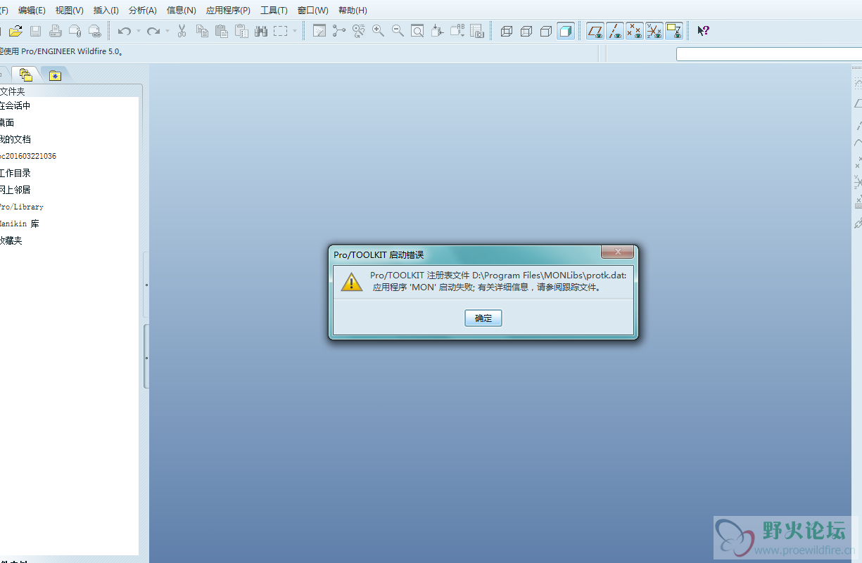

发表于 2017-3-3 08:19 | 显示全部楼层 |阅读模式
悬赏10金钱已解决
在论坛里找了一下,发现链接已经失效了,特求标准库一份,我是window7 64位的哦

 楼主| 发表于 2017-3-3 11:41 | 显示全部楼层
sprnfys 发表于 2017-3-3 08:19
记得有人发过
https://pan.baidu.com/share/link?shareid=1824235937&uk=1980197172
怎么会失败呢

发表于 2017-3-3 11:50 | 显示全部楼层
安装步骤:
拷贝proe_gb_ku在D盘根目录下,如果不是则在下面步骤中对路径做相应改动。
1.编辑你自己启动目录下的CONFIG.PRO(工具-选项),添加下面5行:
pro_catalog_dir   D:\proe_gb_ku\MONLibs
pro_library_dir   D:\proe_gb_ku
pro_material_dir  D:\proe_gb_ku\MONLibs\Materials
protkdat          D:\proe_gb_ku\MONLibs\protk.dat
save_objects      changed
下面的可以不输:
template_solidpart D:\proe_gb_ku\MONLibs\Template\Part.prt.1
template_designasm D:\proe_gb_ku\MONLibs\Template\Assembly.asm
template_drawing   D:\proe_gb_ku\MONLibs\Template\A4H.drw
drawing_setup_file D:\proe_gb_ku\MONLibs\Template\metric.dtl
2.编辑目录内的protk.dat,对
        EXEC_FILE  D:\proe_gb_ku\MONLibs\MON4.dll
        TEXT_DIR   D:\proe_gb_ku\MONLibs\text
两行的路径做相应的改动。
3.我的电脑右击-属性-高级-系统变量
新建系统环境变量
MONLIBS_DIR        D:\proe_gb_ku\MONLibs
PVX_INSTALL_DIR    C:\Program Files\ProductViewExpress\(找到安装目录)
4.安装PROE自带的ProductViewExpress,如果已经安装了则跳过该步骤。
安装方法是运行D:\proe_gb_ku\MONLibs\Pvx\pvx.exe的进行安装。
或PROE安装目录下的\i486_nt\pvx\pvx.exe的进行安装。
最好安装在D:\proe_gb_ku\MONLibs目录下
5.将目录内文件msvcr80.dll mfc80.dll复制到系统system32目录下。
如果是WF3.0则将msvcr71.dll mfc71.dll复制到系统system32目录下。
6.运行D:\proe_gb_ku\MONLibs\pbc应用程序进行文件更新,运行完毕会自动关闭。关闭后大功告成!
之后当PROE进入到装配模式下便自动启动装配瀑布菜单,可以选择需要装配的零件。
