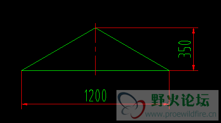

凸台圆锥体 可以用 草绘扯裂 然后展开
尖角圆锥体好像不能 用草挥扯裂  展开
知道的可以参考下图  厚度随意 指导下 最好能上传PRT档 先谢了!
参考图
参考图

我都是把上面留一个小孔

留小孔展开就有误差了吧

实际生产中如果是卷成圆锥体的话,中间有小孔又不怕,焊住打磨就行了,,如果不是卷成的,是一个整体的话,只能开压铸模,压铸模的话用实体画就行呀

草绘展开线
