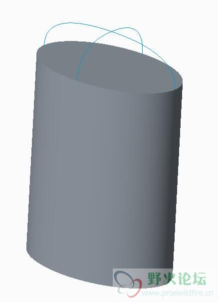

求大神帮忙指点下,如何用扫描使其圆滑过渡。

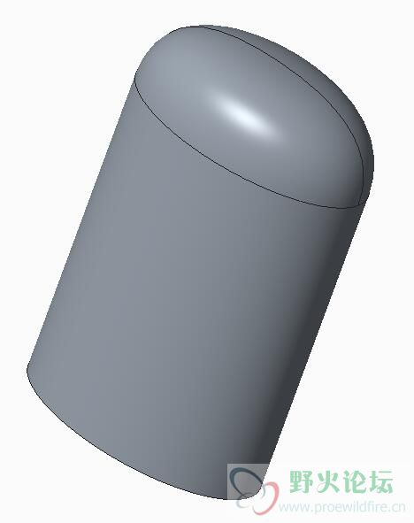

 楼主| 发表于 2017-2-28 23:05 | 显示全部楼层
突然找到方法了,呵呵呵
扫掠。很好的一个解决方法吧。

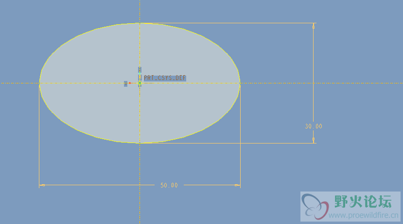

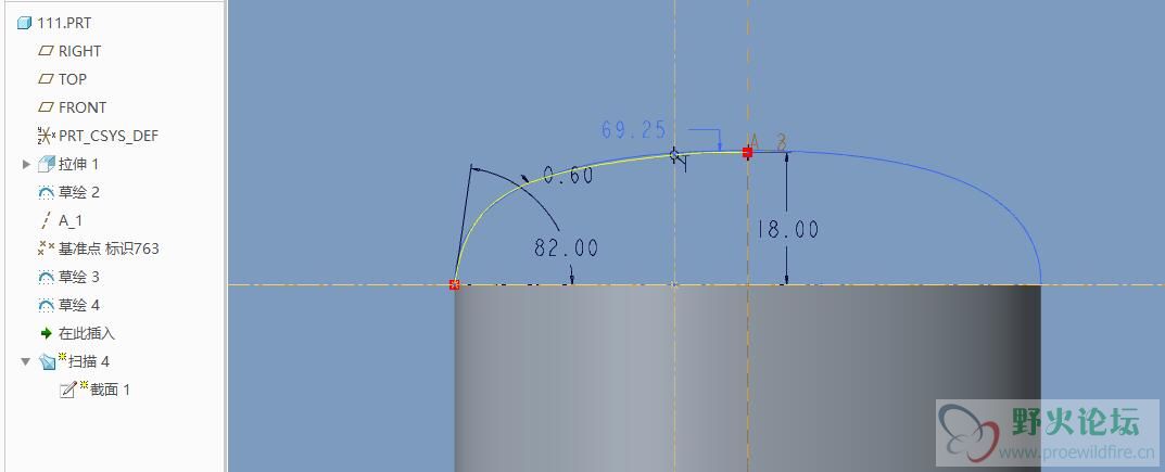

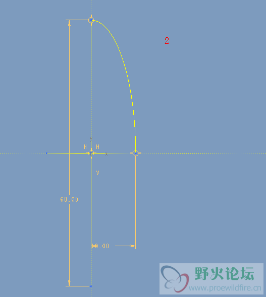

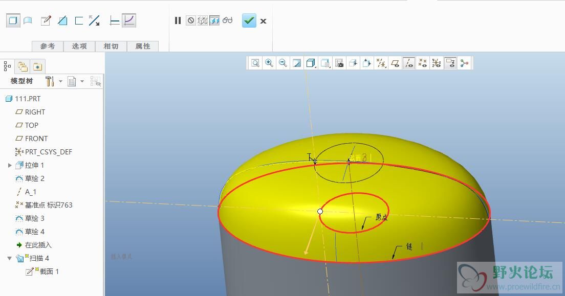

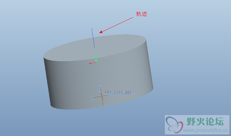

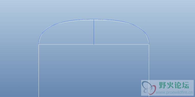

两个截面驱动函数图像:
截面: QQ图片20170302165021.png
轨迹: QQ图片20170302164451.png
yuan_ding.prt.rar
133.83 KB, 下载次数: 53
-2
 楼主| 发表于 2017-3-2 22:16 | 显示全部楼层
295672500 发表于 2017-3-2 16:51
两个截面驱动函数图像:
截面驱动函数是怎么画的?
