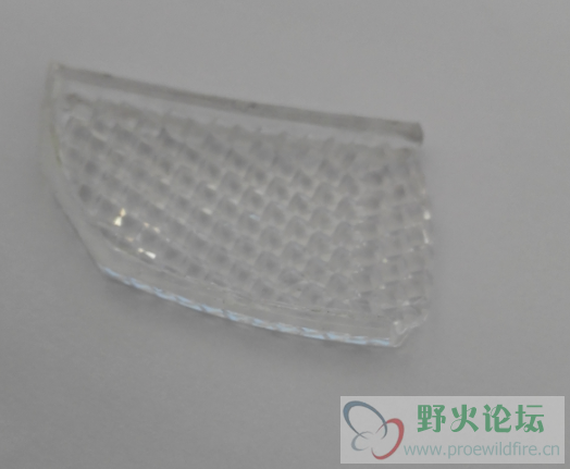

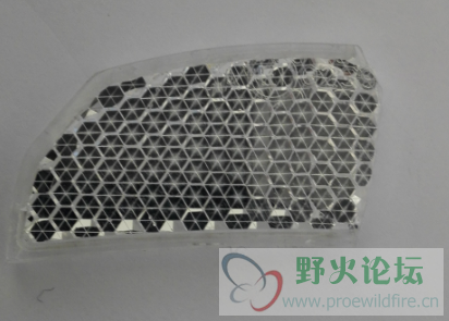

拆了几个LED灯外罩都事这样的,外面看起来是蜂窝状还能反光,内测是立起来的立方体,请问这个是画出来的么?
灯罩反面
灯罩反面
灯罩正面
灯罩正面

先画一个那种多棱锥,再整列就行

不是画的。。这是专门的电铸刺板模具制成的。。不用画的

何必相恋 发表于 2017-2-28 09:13
先画一个那种多棱锥,再整列就行
不大会呀,详细点可以吗
不画的话,打样是做不出来呀>
是的,电铸反射器模芯里面的三角锥行业都有规范,可以查标准。
如果自定义三角锥形状及其位置,画上也比较严谨。要是电动自行车这类不是关键的,不画没有影响。

根据不同的光学要求来画的。有点复杂,还和光学仿真的关系。
