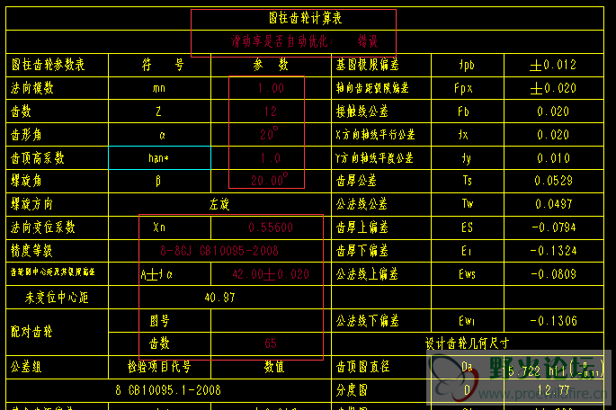

有些设计,我们需要对设定的目标进行优化,我们只要知道变量对目标的影响,列出需要的关系式,通过条件判断,驱动变量,实现目标。下面我们以一对齿轮副的滑动率相等为目标,通过设计齿轮的变位系数这个变量,将一对齿轮副的滑动率逼近到相等:
1、找手册,熟悉齿轮相关参数和变位系数的公式,写好关系式,创建一个精确建模。这个不是太难:
2、接着创建滑动率关系式:

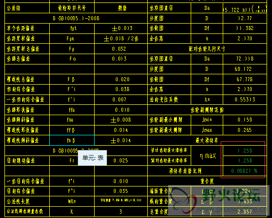

5、在工程图的表格里写上我们需要操作的参数:例如我们设计齿轮的条件参数、优化控制参数、显示配对齿轮的滑动率和滑动率差值参数,通过录制的一个多步再生快捷键,驱动变位系数的值的变化和滑动率变化,直到达到预设值:
6、如果我们先设定好设计条件,将优化开关打开,只要闭上眼睛,做多步再生,直到达到设定值,就好了。
7、利用creo关系式,通过多步再生,驱动变量,达到想要的目标。是非常好的一个优化方法,省去手工反复试算带来的烦恼,将计算过程交给creo去自动完成,我们要做的就是,编好关系式。
