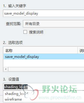

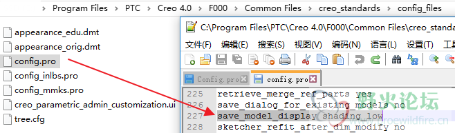

官方软件的config.pro里面“save_model_display”参数值设置为了“shading_low”,各位可以自己看看。路径:C:\Program Files\PTC\Creo 4.0\F000\Common Files\creo_standards\config_files\config.pro
但是选项中此参数只有两个值“shading_lod”和“wireframe”,如下图所示。这是不是PTC犯的一个错误?哪位大侠看看,评判一下?

shading_low 在哪里呢?

路径:C:\Program Files\PTC\Creo 4.0\F000\Common Files\creo_standards\config_files\config.pro文件里面。

看了下,有你说的问题
