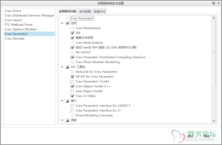

背景:安装完PTC Creo 4.0后,怎么也找不到Creo Distributed Batch程序,网络上关于这个的安装资料很少,在此共享,作为记录,供不知道的人参考。
主要是大家在安装时都默认安装,没有选择所有模块进行完全安装。
如下图所示,在安装时:
  • 选择自定义程序;
  • 在Creo Parametric 项下,勾选 Creo Distributed Computing Extension;
这样安装完后,就可以了。
安装时的选项选择:

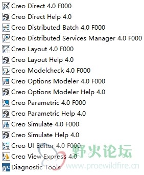

安装完成后的全部程序清单:

总算找到了,之前找了好久好久

本来还打算装回老版本了。太感谢了,解决了困扰我很久的问题。
