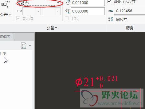

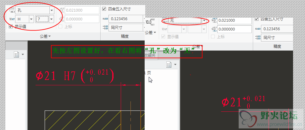

发表于 2018-11-20 16:57 | 显示全部楼层
SXDTWXD 发表于 2018-11-16 10:30
可以的,公差等级都选择好以后,在返回公差表选择“无”“就只显示公差了
您好,看了您的答复,真是受益很多,改回去如果想看是什么配合,再选回孔的公差代号和精度等级结果回不到原来的值,只是默认的A1,请问还有返回到原来选的公差大小的方法吗?比如原来先的是h7,怎么再返回去,主要想查配合类型,查手册也可以,但不是麻烦嘛,先谢谢您
261
372
发表于 2018-11-21 17:53 | 显示全部楼层
zhangluyi 发表于 2018-11-20 16:57
您好,看了您的答复,真是受益很多,改回去如果想看是什么配合,再选回孔的公差代号和精度等级结果回不到 ...
我试了一下,目前没有办法实现。请高手路过解决一下。

发表于 2019-4-19 09:36 | 显示全部楼层
很好,终于成功了。选公差表,检索,ctrl+a全选,打开,就加上了。

发表于 2020-3-8 19:57 | 显示全部楼层
king龙 发表于 2018-9-27 09:50
问一下能不能把字母和数字去掉,只要后边的公差值呢?请大神指导
只要在公差表選用"None"就不會顯示了
