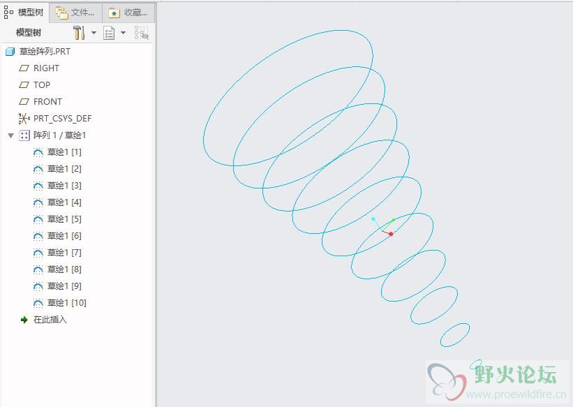

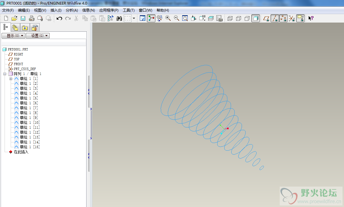

請問有辦法透過比較有效率的方法達成圖片上的結果嗎?
平面每個間隔30.48 mm
然後每個平面上的圓比上一個平面直徑大15.239 mm

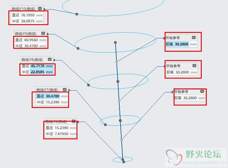

可以
360截图20170224193409696.jpg 360截图20170224193431376.jpg 360截图20170224200718077.jpg
草绘阵列-15.239.prt.zip (29.45 KB, 下载次数: 16)    creo4.0版本

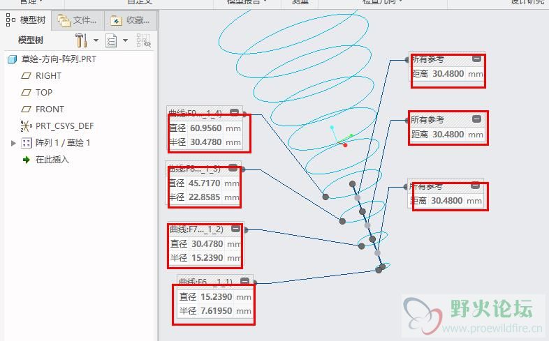

发表于 2017-2-25 11:06 | 显示全部楼层
方向阵列 最简单。
草绘-方向-阵列.prt.zip (29.63 KB, 下载次数: 7)

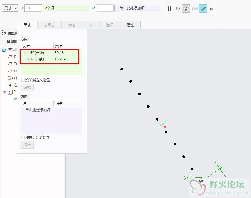

发表于 2017-2-25 14:57 | 显示全部楼层
52.prt.rar
34.18 KB, 下载次数: 5
尺寸阵列
sdgdjgb + 1 热心助人
