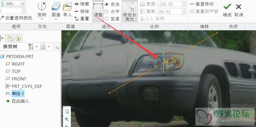

ptc3.0 图像怎么细微调整,图片怎么做细微的旋转和移动。。。以前PROE5.0用跟踪草绘倒是可以,怎么现在PTC3.0的图像不能,

现在比以前更好用,更直观,试试我箭指的这个工具……

大小是很精准,就是旋转还是不那么精准。。旋转图像好像还是一格一格的样子,做不了精细的旋转!
