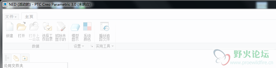

如题,同事用UG转换出来的STP或者X_T文件用CREO3.0打不开(使用模板),点击导入后,程序直接卡死;但是相同的文件用PROE 5.0就可以打开,这个问题困扰我好几天了,求各位大神解决下
问题图片
问题图片

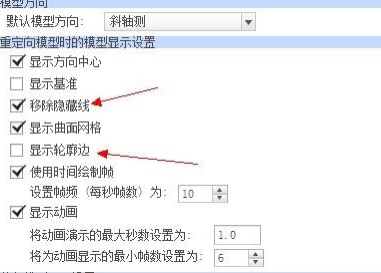

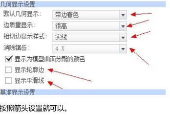

首先,打开一个零件图
然后选文件---选项---选择,按照下图设置,然后保存
2、文件——选项——模型显示,如图设置
3、文件——选项——图元显示,如图

首先,打开一个零件图
这个试过的,有时候可以,大部分时间还是打不开
