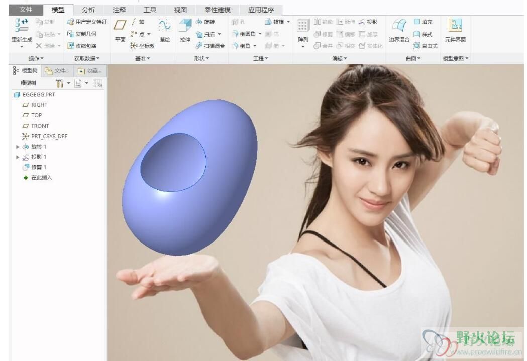

我在论坛上面看到有一个用户把creo的背景直接换成图片形式,看起来很新颖,估计的操作方法不知道,有哪位知道可以分享下?具体的形式请看图片 QQ图片20170223104303.jpg

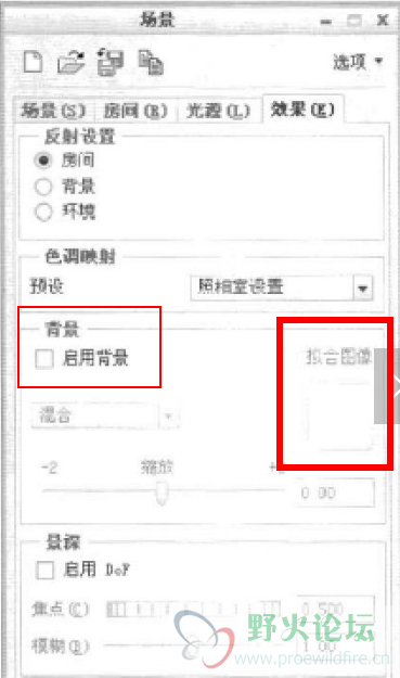

这个要CREO4.0才行,3.0在模型状态下编辑旋转什么的就不行了。
而4.0不同就相当于壁纸,4.0的设置方法是:
勾选场景设置中的场景背景,然后到场景编辑器中选择背景然后选图像

而4.0不同就相当于壁纸,4.0的设置方法是: ...
谢谢,应该是这个方法
