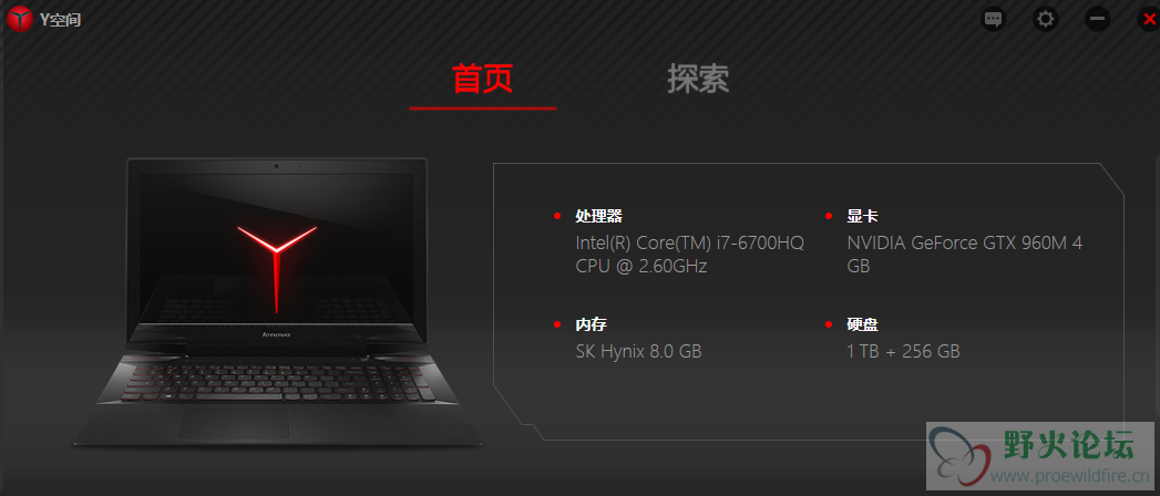

   求救!求救!求救!!!
   这到底是为什么啊?
   WIN10 64位系统,
   联想Y700
   CPU:   I7 6700HQ
   内存:8G
   显卡:GTX960
   实在不明白从PROE4.064位装到PTC Creo ElementsPro 5.0 M270_Win64
   要么是不能装上要么就装上以后无论PROE工作与否都卡的不行,严重的不正常,
   有没有遇到的,这到底是怎么回事啊??郁闷的不行!!
   期待高手的解答,先谢谢各位了,应该不是电脑的问题的吧?电脑是刚刚买的!
  下面是电脑的配置图
电脑配置
电脑配置

发表于 2017-2-22 21:32 | 显示全部楼层
更新下显卡驱动程序,或者最好是官网下载完整的显卡驱动程序安装一下。

发表于 2017-2-22 22:58 | 显示全部楼层
哈哈,我就知道,大家都有这样的问题.前两天因为这个问题被封号了....好不容易才解禁.
1.去官网下载显卡驱动,或者直接在管理-显卡-驱动程序里自动更新,不要用其他的.一般都会解决.
2.感觉还是不够快,桌面右键-显卡设置-把全局里面几个调高-在后面应用程序-找到Creo-用高配置显卡.到这里基本解决了!
3.还是不够快,调高你装的固态盘的虚拟内存,perfect!

 楼主| 发表于 2017-2-23 00:53 | 显示全部楼层
的确如大家所说,是显卡驱动的问题,我在官方下载新的显卡驱动重装后就一切OK了,谢谢各位的热心帮助!!
